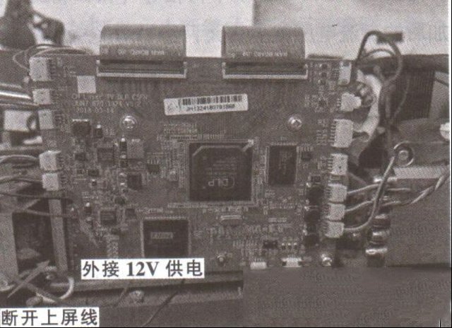

收到故障机收到其他维修同行的一台长虹D5F激光电视,故障表现为是开机无光。判定光机及光机组件是否存在故障的方法:(1)断开主板或画质改善板输出到DLP板的。上屏线;(2)给DLP板单独供电12V ,如图1所示。通过单独检测光机组件,最终判定是因色轮工作不正常导致机器保护。

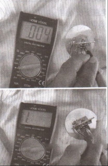

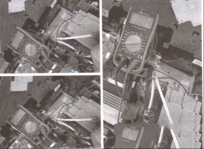

              色轮4根扁平线内阻只有4Ω,用万用表的电阻挡(蜂鸣器)应该都是短路,检测其他3个金手指都正常,但第4针却为开路状态,说明故障是荧光轮工作不正常。检测如图2所示。将银光轮扁平线焊点补焊(如图3所示)后试机,排除故障。
