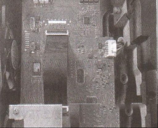

收到故障机收到其他维修同行的一台X3F激光电视,故障表现为是不开机。拆开机器检查,发现主板上的U102(4803)芯片已烧炸,如图1所示。取下后检测芯片输出,仍然对地短路。采用断开法检测CA70电容,已击穿短路,如图2所示。将损坏元件换新后试机,故障机修到这里,终于修好值得探讨。。
