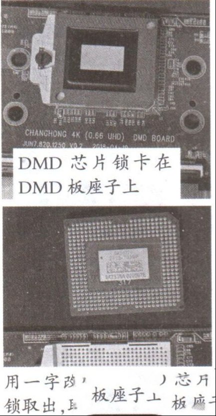

收到故障机收到其他维修同行的一台长虹90C7UG激光电视。故障表现为冷机开机无光。判断为DMD驱动板上的DMD芯片故障引起开机风扇转无光。首先进行拆卸,90C7UG主机拆取DMD驱动板步骤:(1 )取下中框;(2)取下DLP板;(3)取下几何校正板;(4)取下DMD芯片散热器;(5)取下DMD驱动板。然后再拆下DMD芯片,如图1所示。
                更换DMD芯片试机,故障机修到这里,终于修好值得探讨。。
                提示:(1)开机无光(风扇转,色轮不转)/冷机,若为DMD驱动板不良导致,可用电吹风加热进行判定,目前存在一部分失效。(2)更换DMD驱动芯片一定要注意拆装细节,避免DMD座子损坏(座子定位、掉针)。
