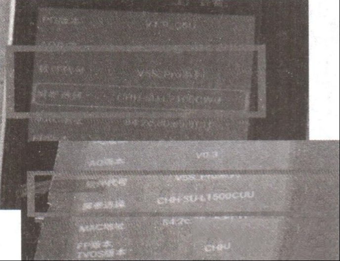

收到故障机收到其他维修同行的一台长虹V5S Pro激光电视。故障表现为是更换主板后图像拉丝。原机主板不开机,检修发现供电短路,更换主板后出现图像拉丝,画面闪烁。用工装接到主板信号输出,依然存在画面异常现象。该机主板上有画质改善板,跳过此板直接接主板信号,工装检测显示正常,怀疑故障在画质板上,但是又考虑主板更换过,于是进入工厂模式查看屏参,结果发现:更换的新主板屏参状态是CHH-SU-L2100CWU,而正确的屏参应该是:CHH-SU-L1500CUU,如图1所示,调试后故障机修到这里,终于修好值得探讨。。
                注意:1.更换主板后一定要进入工厂模式确认机器型号和屏参状态;2.该机型不能用反向上屏线直接把主板输出信号送到DLP板,线序不一样,会导致出光口只有蓝光,无图像和字符显示。
