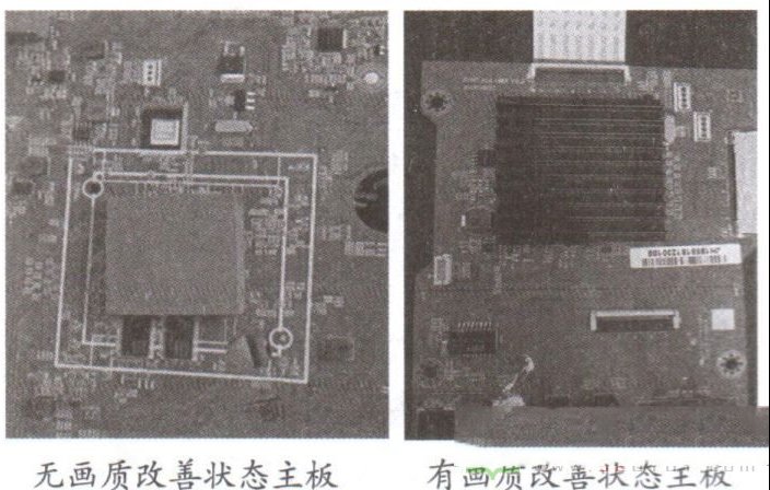

收到故障机收到其他维修同行的一台长虹80C5U激光电视,故障表现为是切换画面时图像闪一下绿屏,左右分屏。升级到最新82GIV3.00057 DLP版本为4.30,故障没有改善;检查机芯板,发现机芯板多一个画质改善芯片,与原机芯板存在差异,如图1所示。

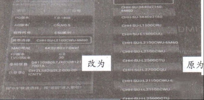

               进入工厂模式选择对应版本,如图2所示,故障机修到这里,终于修好值得探讨。。
