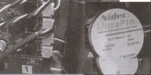

收到故障机收到其他维修同行的一台长虹D5U激光电视,故障表现为是热机后关机再开机,不开机。正常开机后图声都正常,只要关机就无法再开启来。检测风扇供电为7V,正常应为12V供电,怀疑风扇故障,更换后故障机修到这里,终于修好值得探讨。,相关实物图如图1所示。
