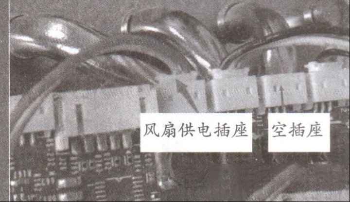

收到其他维修同行的一台长虹C5U激光电视,故障表现为是出现smart后关机。此故障通常为整机程序问题和风扇保护不转所致。升级无法解决后,检测风扇是否正常运转,若发现风扇无动作,测风扇供电插座红线电压9V~12V(正常),黑线接地、中间黄线信号检测1.5V(异常),正常时该电压应为0.03V,如果超过1V,则会保护,停止工作。注意:由于风扇供电插座与旁边的空插座一样,如图1所示,在插装时切忌不能弄错位置,不然也会使风扇保护,导致界面出现smart后关机。
