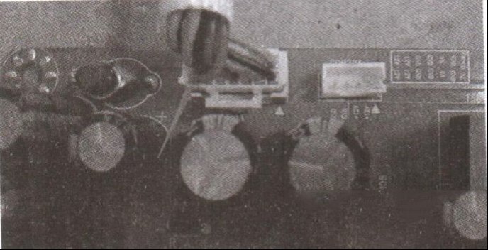

收到故障机收到其他维修同行的一台长虹D5U激光电视,故障表现为是不开机。通电,电源指示灯不亮。测量主板的12V供电,结果仅为3.7V;断开主板接口(如图1所示),测量供电连线,电压没有改善(此方法为排除负载问题),判断电源板故障。
                该机电源板在光机下面,拆的过程要注意操作,避免损坏结构。先断开电源板上的光耦电压,如图2所示,测得开机瞬间到15V后慢慢下降,接着更换L431,测得12V电压恢复正常。短接插座的EN和12V,测各PFC-380V、LD供电50V均正常后将电源板装回,故障机修到这里,终于修好值得探讨。。
