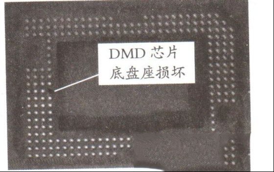

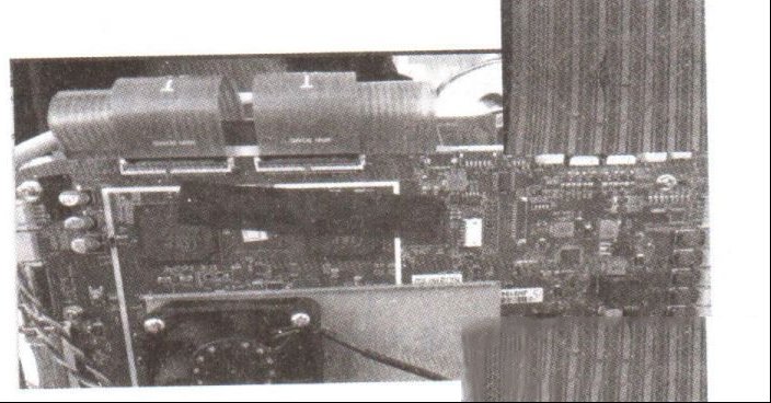

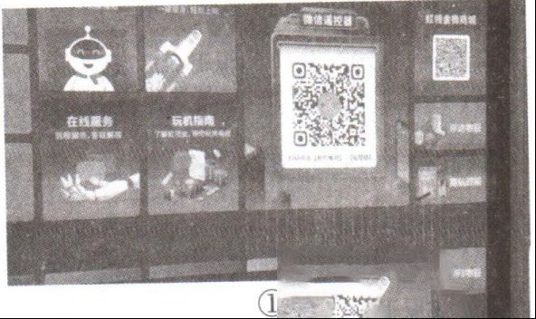

收到故障机收到其他维修同行的一台C5U系列激光电视故障表现为:右半屏竖线,如图1所示。出现此故障主要从两个部分来检测:一是驱动排线,一是DMD芯片底盘座。首先检查驱动排线有无损坏,可以对换左右的排线,看故障表现为有无变化来判断。如果出现竖线在屏幕左边,可以确定排线有故障,换用新排线即可排除;另一种情况就是在更换DLP芯片时操作不当,导致底盘座的PIN脚断裂(实物如图2所示),出现半屏竖线故障。
              提示:易损部位:排线DLP板,实物如图3所示。
