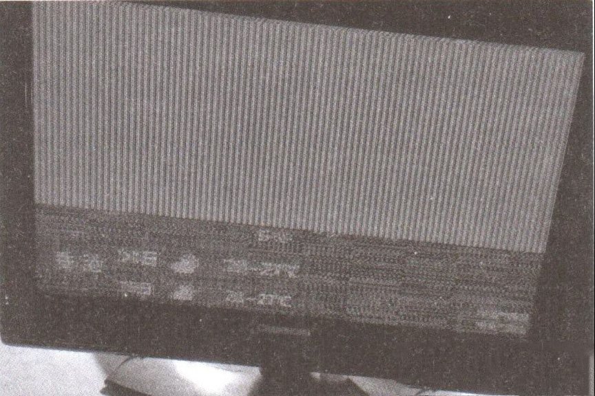

收到故障机收到其他维修同行的一台长虹LT32528型液晶彩电,通电红灯亮,按“开机”键能转绿灯,屏的上部为竖条纹,下部有移动的干扰黑带,如图1所示。同时,喇叭里有“咚咚”噪声。拆机,测量12V输出电压为11V,并有微小波动,24V输出电压约为21V。断电,检查电源板上的12V、24V滤波电容,均正常。找来两只1000uF/25V电解电容,并在12V滤波电容两端再试,故障表现为有所减轻。
              转向检测PFC电路。实测PFC电压仅320V,明显偏低。测PFC芯片UF1(L6562D)⑧脚15V供电正常。断电,检测PFC电压取样电阻,未发现异常。在检测中发现,PFC电压滤波电容C102(120uF/450V )有微微鼓包。拆下C102检测,其容量已降至0.1uF。更换C102后试机,故障机修到这里,终于修好值得探讨。。此时测得PFC电压升至390V,12V、24V电压均恢复正常。
