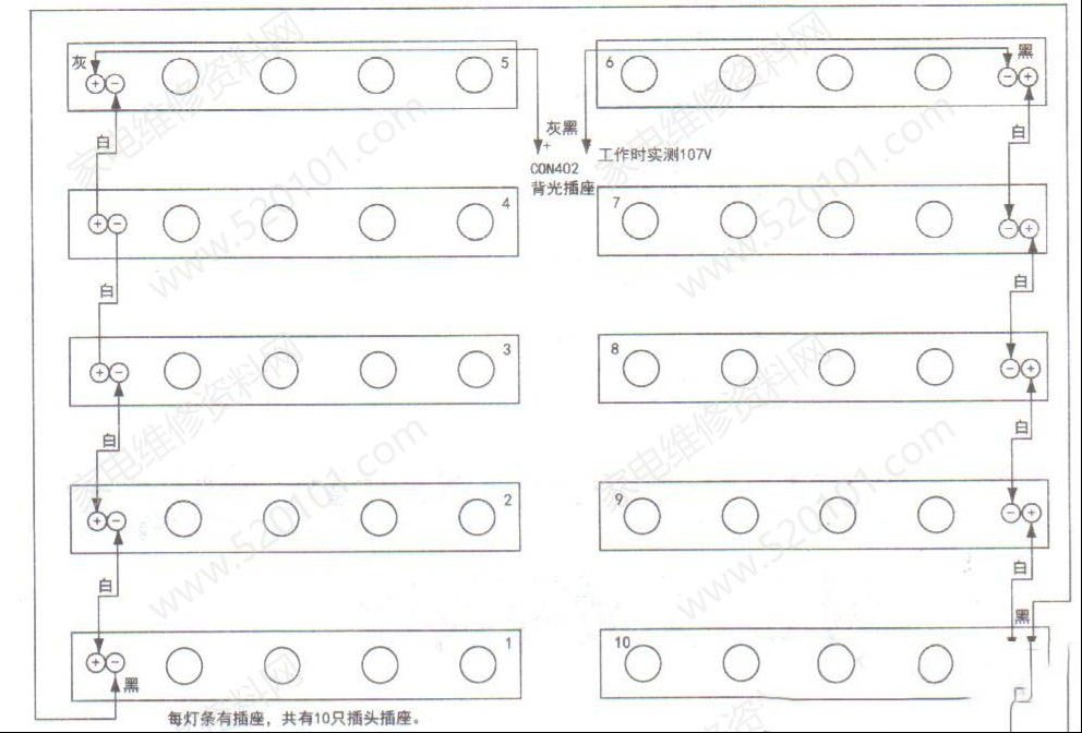

收到故障机收到其他维修同行的一台长虹43A1U型液晶彩电,使用中突然黑屏,伴音一直正常。拆机检查,上电测量背光输出插座CON402中的LED+与LED-端间电压,开机后该电压迅速升到150V,随即开始下降,最后降至约80V。根据上述测量结果分析,判断灯条有问题。用点灯器检测灯条,点灯器显示的电压值为302V,说明灯条已开路。
        132034b65o877nne57m74e.jpg       拆开液晶屏,发现屏内有10根灯条,每根灯条上安装有4只灯珠,其连接关系如图1所示。经查,编号为8的灯条上多只灯珠开路。换上同型号灯条后试机,故障机修到这里,终于修好值得探讨。。为延长灯条使用寿命,在菜单中将背光亮度值由原来的100改为70。
