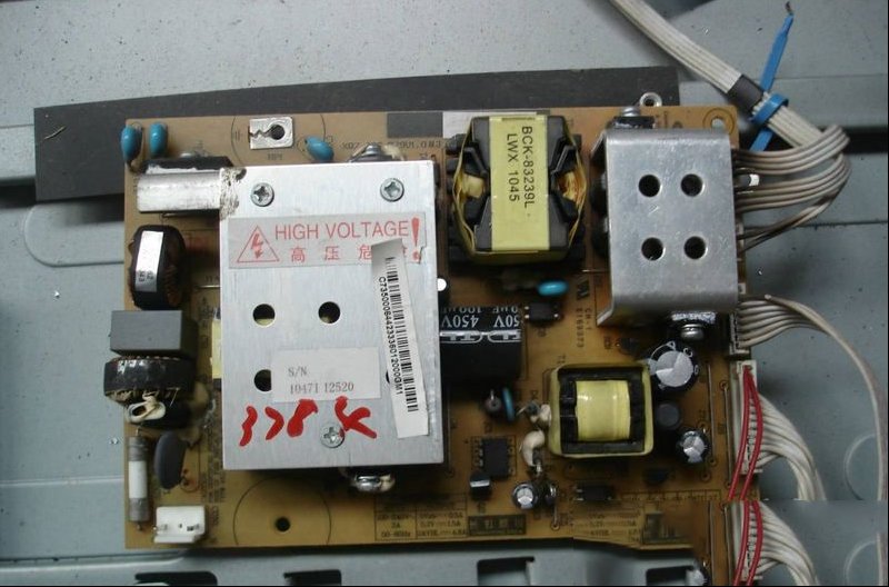

收到故障机收到其他维修同行的一台长虹LT32710X型液晶电视,上电后蓝色指示灯亮,二次开机后出现蓝屏,随即光栅消失,在屏右侧能隐约看到暗淡的蓝屏。拆开机壳,目测电源板(板号为:R-HS120S-3HF02)上无明显损坏的元件。给电视机通电,二次开机后用万用表的直流电压挡测得5V待机电压和24V主电压均正常。正准备检查背光高压板,忽然想到应检查一下两组直流电压中有没有交流纹波电压,以判断电源是否正常,于是用自制的交流纹波电压检测仪分别测5V和24V两组电压,结果5V待机电压正常,而24V电压中的纹波电压幅度高达15V,明显异常。
                断电检查,发现散热片下面的24V电压滤波电容C35~C39(470uF/35V x 5)均有不同程度的鼓顶。将电源板取下,用同型号的电容更换C35~C39后装回电源板,恢复各接插件,通电试机,图像、伴音均正常,故障机修到这里,终于修好值得探讨。。
