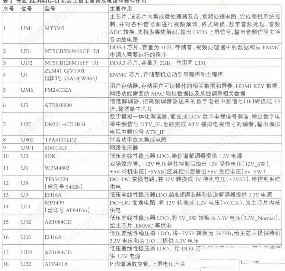

长虹ZLM41G-iJ机芯主芯片采用MTK联发科的MT5505。MT5505 芯片以TPA伴ARM Cortex-A9处理器为基础的双核心Android电视平台,并配备效能强大的ARM MaliM双核心图像处理器形C0(GPU)、加强版2D转3D引用UM6擎,以及联发科技第8代影像引擎。此外,MT5505支持多种的视频转文件程序,亦备有H.264 720p视频编码器。
               长虹ZLM41G-iJ机芯液晶彩电代表产品:长虹LED42C3000i、LED48C2000i、LED48C2080i、LED50C2000i、LED50C2080i、L ED55C2080i等。图1是此机芯产品LED48C2080i采用的JUC7.820.00101252主板的实物图解。

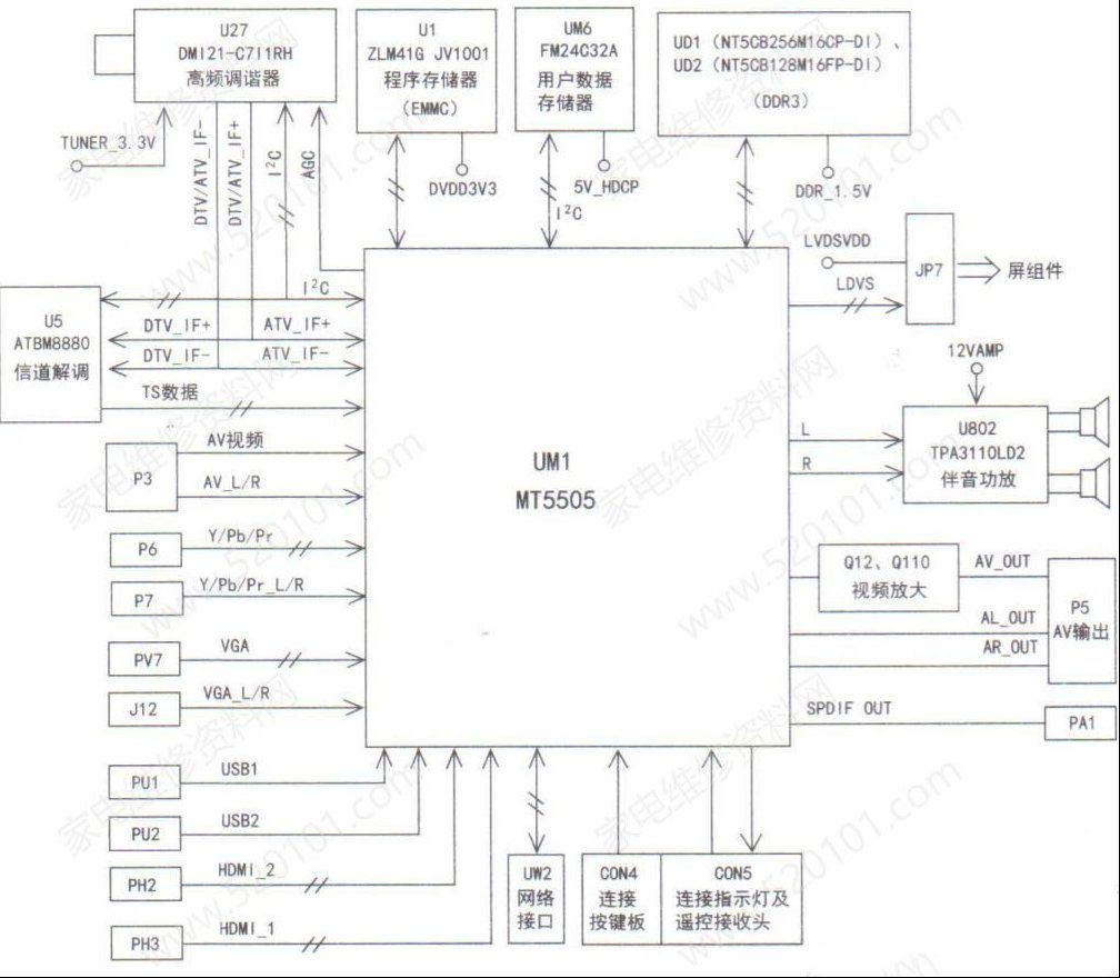

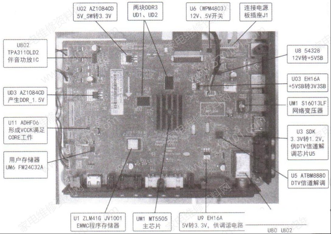

        一、整机构成
               主芯片MT5505外挂的IC和器件有:数模一体化调谐器DDR芯片(UD1、UD2两块)、EMMC程序存储器、用户存储器、信道解调器(ATBM8880)、伴音功率放大IC等。主芯片对接收的各种节目源信号进行处理,并完成整机系统控制。该机芯采用I2C总线控制,主芯片DDR、EMMC程序存储器均采用BGA或FBGA形式封装。长虹ZLM41G-iJ机芯主板电路组成如图2所示。主板中主要集成电路和器件作用如表1所示。

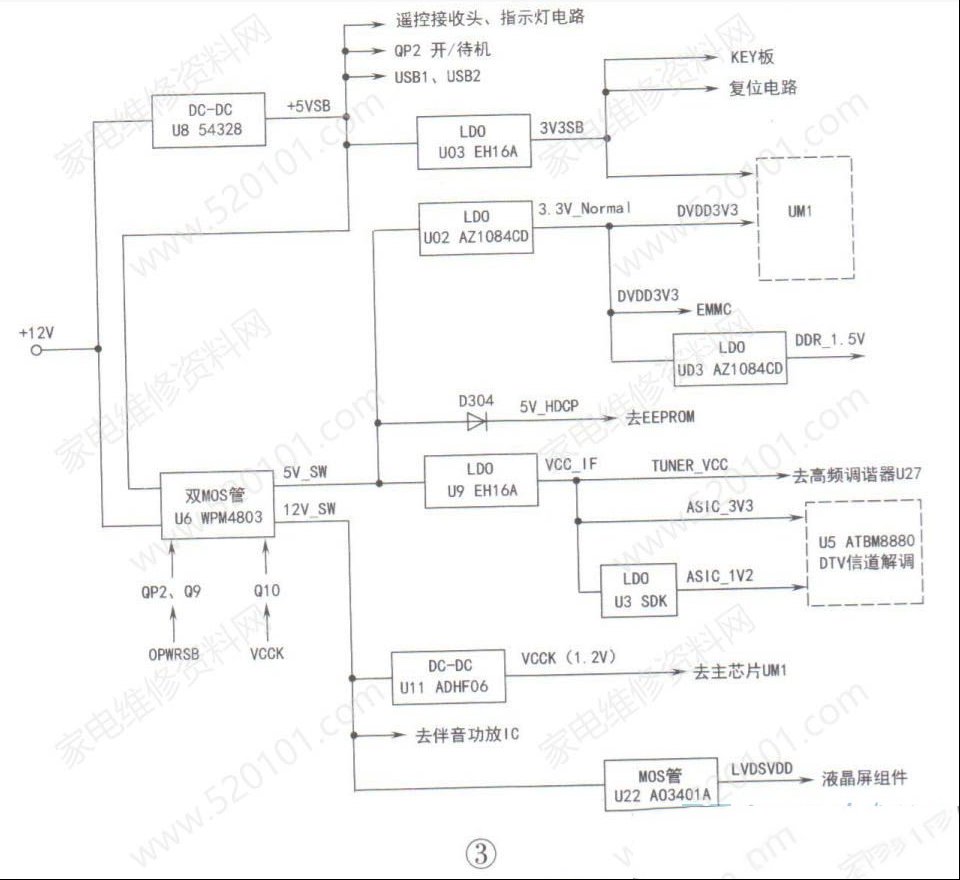

        二、DC-DC电路
               图3是主板电源分配图。长虹ZLM41G-jJ机芯的电源板只有1路+12V电压输出。接通电源后,电源板输出的+12V电压送至主板,该电压经U8转换得到+5VSB待机电压,再通过U03得到3V3SB待机电压,主芯片UM1的基本控制系统(如时钟、复位电路)得电工作,输出开机信号OPWRSB,再经QP2.Q9控制U6输出12V_ SW受控电压。一路12V_ SW通过U11得到VCCK(1.2V)电压,,给主芯片UM1的内核供电,内核启.动工作。VCCK(1.2V )电压还通过Q10控制U6输出5V_ SW受控电压,向各DC-DC转换器和IDO块供电,各DC-DC转换器IDO块再产生3.3V_ Normal.DDR_ 1 .5V、VCC_ IF包括TUNER_ VCC、ASIC_ 3V3)、ASIC_ 1V2等电压,向主芯片、EMMC芯片.DDR芯片、高频调谐器、DTV信道解调芯片等供电。12V_ SW和5V_ SW两路受控电压的输出都受控于U6,但这两路电压的输出有个时序问题,是先有12V _SW输出,后有5V_ sW输出。
        1、+5VSB待机电压形成

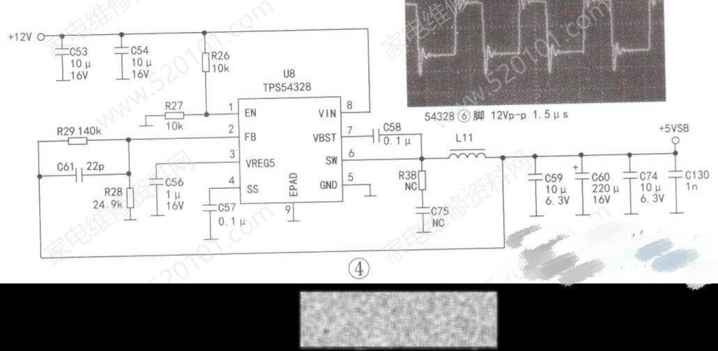

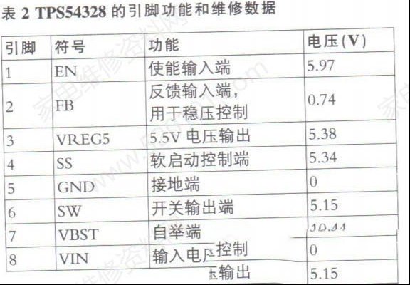

               +5VSB待机电压形成电路由U8(TPS54328,丝印号为54328)及其外围元件组成,如图4所示。TPS54328是一款高效率同步降压型开关模式转换器,具有省电模式,开关频率为700kHz,输入电压范围宽达4.5V~18V,最大输出电流达3A。其引脚功能和维修数据见表2。
               通电后,开关电源输出的+12V电压一路加到U8⑧脚,另一路通过电阻R26加到U8的使能端①脚,电路启动后从⑥脚输出幅度约为12Vp-p、周期约为1.5us的脉冲信号。U8内部的续流管对脉冲整流,再经L11、C59、C60等滤波,产生+5V直流电压。U8②脚为反馈端,内部电路根据此脚的反馈电压调节输出电压大小,以保证输出电压稳定。
               维修提示:+5VSB待机电压除给控制系统供电外,还为后级DC-DC变换电路和LDO稳压器提供电源。U8及其外围元件若有问题,将会导致+5VSB无电压输出或输出电压不正常,引起后级的DC-DC变换电路和LDO稳压器输出电压不正常,从而出现控制系统不工作,其他电路也不工作的现象。
               所以,检修不开机故障时,首先要对+5VSB电压进行检测。

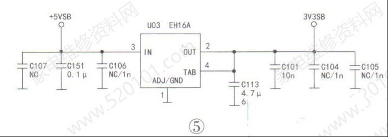

        2、3V3SB待机电压形成
                3V3SB待机电压形成由低压差稳压器U03(EH16A)完成,+5VSB待机电压加在U03③脚,U03②脚输出3V3SB待机电压,供给主芯片的MCU部分电路、按键板等电路,如图5所示。

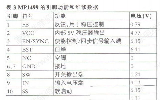

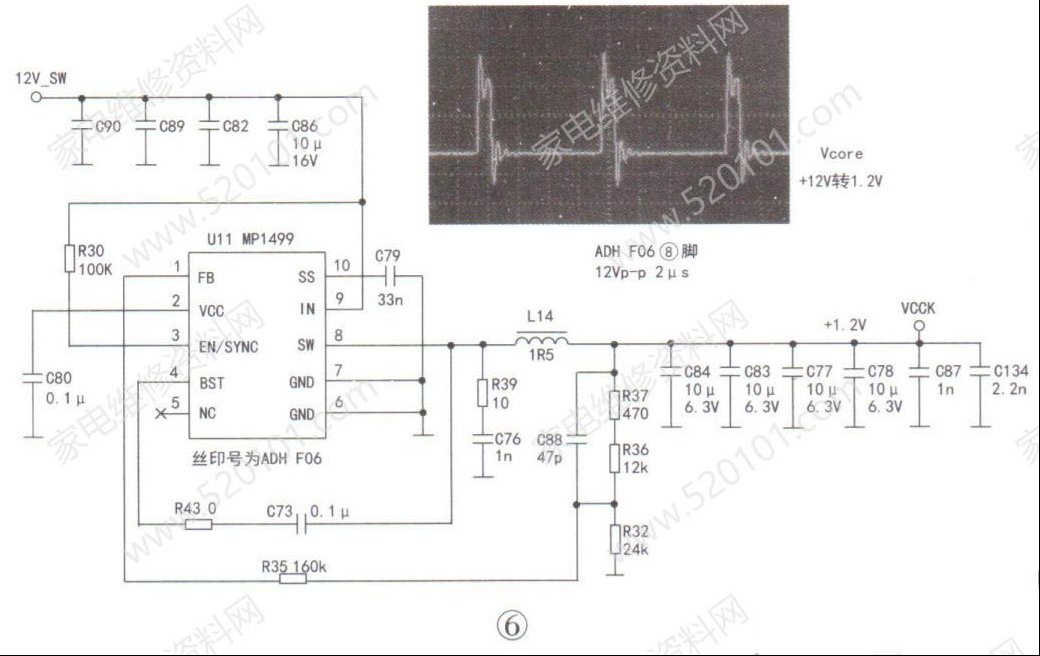

        VCCK电压为主芯片内核供电,由受控电压12V_SW经DC-DC转换而来(12V_sW电压是由输入主板的+12V电压经开/关机控制电路控制输出的电压,后面介绍)。vCCK电压形成由U11(MP1499,丝印号为ADHF06 )完成,如图6所示。
        MP1499是一块高频率同步整流降压开关模式转换器,固定的500kHz开关频率,可在200kHz~2MHz的外部时钟同步下工作,输入电压范围宽(4.5V~16V),最大输出电流高达5A。其引脚功能和维修数据见表3。
       通电后,+12V_sW电压一路加到U11的供电端⑨脚,另一路通过电阻R30加在U11③脚,电路启动,U11⑧脚输出幅度约为12Vp-p、周期约为2us的脉冲信号,最后在滤波电容两端产生1.2V电压(记为VCCK),为主芯片内核供电。R37、R36与R32对输出的1.2V电路进行取样,所得电压反馈到U11①脚,调节输出电压大小,以保证输出电压稳定。
       维修提示:1.2V的vcCK电压除给主芯片内核供电外,还有一路送时序控制电路(由Q10、U6组成),用于控制受控电压5V_SW的输出。因此,1.2V的VCCK电压无输出,会导致5V_ sw电压也无输出的故障。

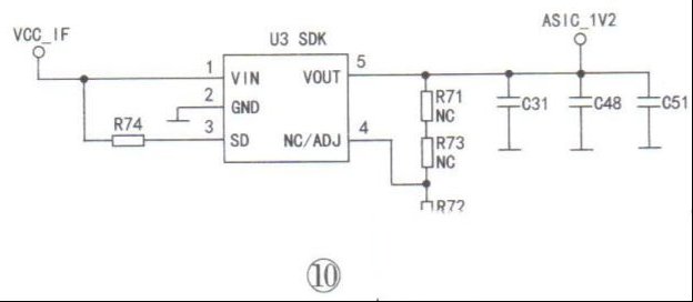

        7、ASIC_1V2电压形成
      ASIC_1V2电压形成由低压差稳压器U3(SDK )完成,VCC_IF电压加在U3①脚,U3⑤脚输出1.2V电压(记为A-SIC_1V2),供给DTV信道解调芯片,如图10所示。
8.DC-DC电路维修技巧
       以上几路电压是机芯电路工作的基本条件,机器出现不开机或开机异常故障时,需要先检查DC-DC电路,可先测量上述DC-DC转换电路或LDO稳压块输出电压是否正常,根据电压分布网络判定故障范围。
        在接通电源的瞬间,控制系统会瞬间启动,主芯片UM1输出开机信号,主板上DC-DC块、LDO块都会有瞬间的电压输出,然后受控电压(12V_sW、5V_sw、3.3V_Normal、VCC_IF、VCCK等电压)降为0V ,待机电压+5VSB、3V3SB一直有输出。若查到某个开关型DC/DC变换器或LDO稳压器没有输出,可测量其输入电压,若输入电压正常,则检查负载和控制端。
         主芯片的Core_1.25V、DDR_1.5V供电要求较高,除电压值要正确外,还要求电压的纹波不能大,否则将出现不开机、死机、花屏等故障。

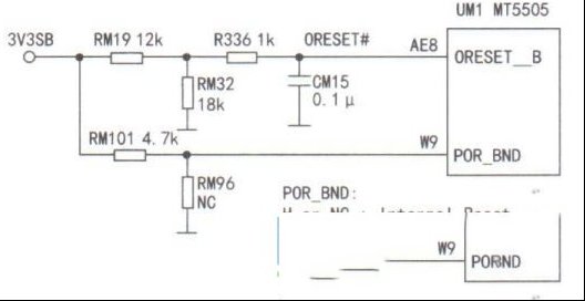

1、复位电路
         主芯片UM1(MT5505)的AE8脚是外部复位端,外接复位电路,如图11所示。电视机接通电源时,3.3V待机电压经RM19.RM32串联分压形成约1.9V电压,通过R336对CM15进行充电,主芯片的AE8脚电压从0V开始上升,当该脚电压上升至1.9V 时复位完成。
         W9脚是复位方式设置端,当该端为高电平(或悬空时),为内部复位方式;当该端为低电平时,为外部复位方式。该端电平设置,由选择RM101.RM96接入电路的情况决定。

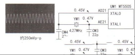

        微控制器的时钟振荡电路由主芯片UM1的AD21、AE21脚外接4.27MHz晶振YM1、相位补偿电容CM4、CM3及集成电路内部电路组成,如图12所示。其中,AD21脚是时钟信号输出端,AE21脚是时钟信号输入端。
       维修提示:时钟电路产生的时钟信号不仅提供给微控制器部分,还提供给视频解码器、副载波恢复电路等。时钟振荡电路工作不正常会导致不开机、自动关机或图像异常等故障。时钟振荡电路是否正常,可用示波器测量波形来判断。若无示波器,可通过测量电压来初步判断,正常时AD21、AE21脚电压均约0.5V。

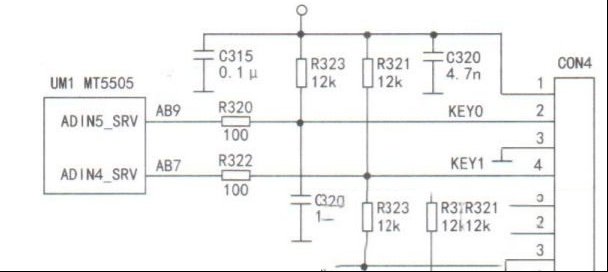

3、本机按键电压输入电路
       本机按键电压输入电路如图13所示。主芯片UM1 (MT5505)的AB7、AB9脚是本机按键电压输入端,插座CON4接按键板,按键板上有节目“+/-"键、音量“+/-"键、“菜单”键、“节目源”键、“电源”键共七个按键,按键采用机械轻触式,电路结构采用串联电阻分压的方式,通过对AB7AB9脚输入不同的模拟电压来实现各种控制。

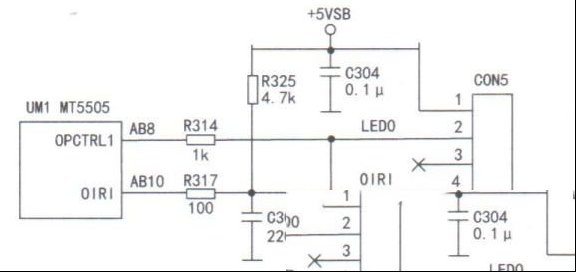

4.遥控信号输入和指示灯控制电路
       遥控信号输入和指示灯控制电路如图14所示。主芯片UM1的AB10脚是遥控信号输入端。遥控接收头输出的遥控信号OIRI从插座CON5④脚进入主板,经R317送入UM1的AB10脚内部,由主芯片内部译码后执行相应控制功能。正常时,CON5④脚静态电压为4.5V,按遥控器键时,电压下降到4.1V。
                主芯片UM1的AB8脚是开机、待机指示灯控制端。指示灯控制信号经插座CON5②脚送到面板上指示灯电路。待机时,AB8脚输出低电平0V,此时红色指示灯亮;二次开机时,AB8脚先输出几次3.2V /OV跳变的电压,然后一直输出高电平3.2V,与此同时,红色指示灯先闪亮几次,然后熄火。

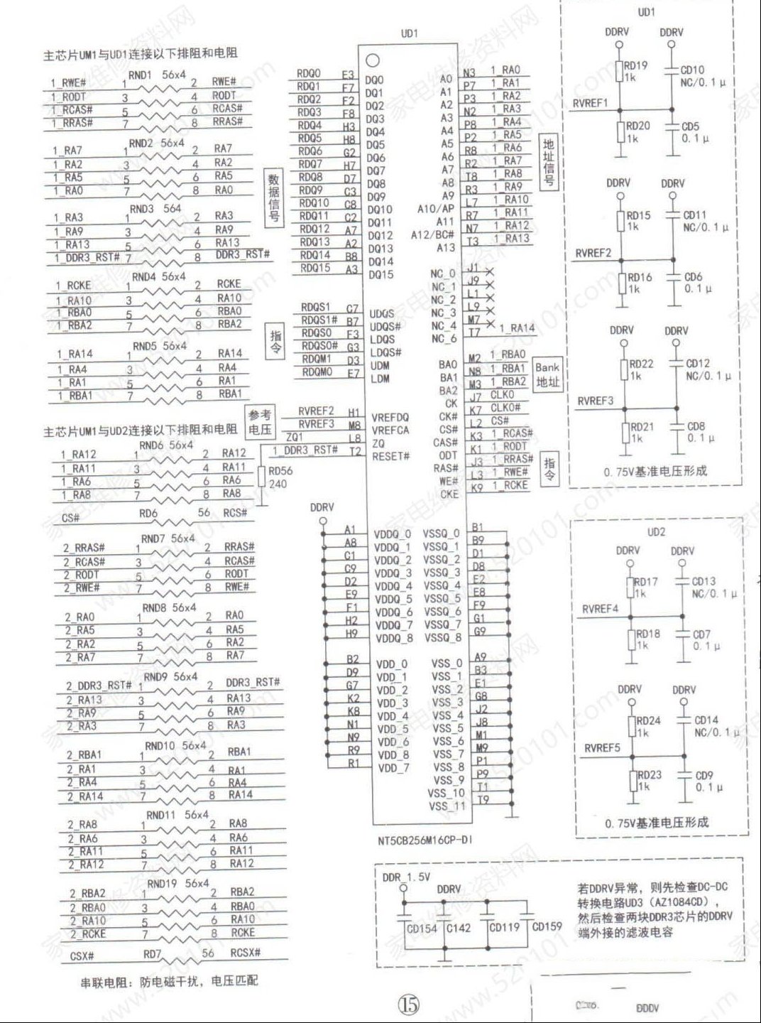

        5、DDR存储器
               该主板采用两块DDR3SDRAM作为动态存储器,分别是UD1(NT5CB256M16CP -DI,容量为4GB).UD2(NT5CB128M16FP -DI,容量为2GB),均为台湾南亚(NANYA)公司的产品,工作电压为1.5V, 采用FBGA封装形式。系统开机后,,主芯片UM1(MT5505)先将主程序装载到DDR3SDRAM中,然后才开始主程序的运行。DDR3SDRAM还用于暂存音、视频处理过程中的中间数据。

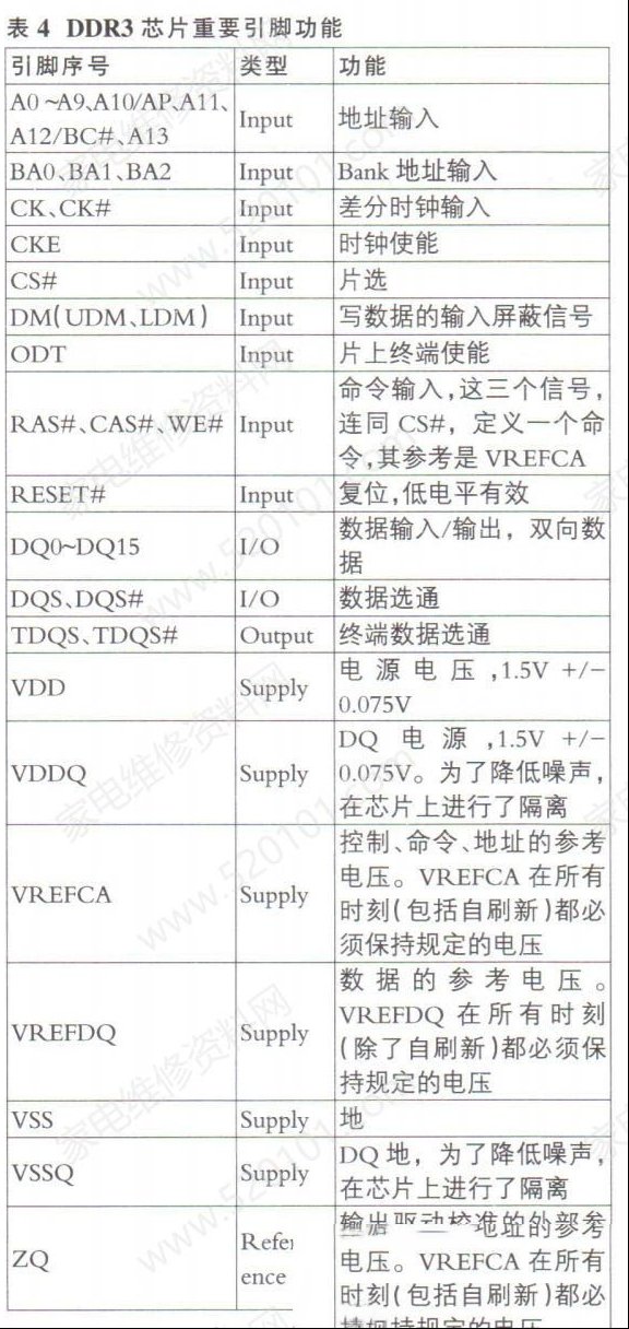

              (1)DDR3芯片重要引脚功能
              UD1和UD2的管脚功能相同,仅编号不同,UD1的标为1,UD2的标为2,这里以D1为例。DDR3芯片引脚符号如图15所示,重要引脚功能见表4。
              (2)DDR3检修思路提示

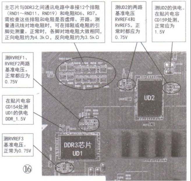

               DDR(UD1、UD2)电路有故障,会导致不开机、自动关机或花屏现象。凡遇到不开机故障,除查系统控制电路的基本工作条件(供电、复位、时钟)外,还要检测DDR3相关电路。从打印信息中可以获得提示,正常状态下的打印信息为"UART_ 115200//BIST0-OK /BIST1-OK”,如果DDR3出现异常,则会出现BISTO-Fail等提示信息。DDR3芯片正常工作必备条件有:
               1)供电正常。
               UD1、UD2的供电DDR 1.5V(即DDRV)是由3.3V_ Normal电压通过UD3( AZ1084CD )进行LDO稳压形成的(参见图8)。此电压要求稳定,纹波幅度不能高,否则导致系统运行乱码,引起不开机或自动关机等。
               2)基准电压正常。
               除供电外,UD1、UD2正常工作还需要基准电压RVREF,UD1需要RVREF1.RVREF2、RVREF3三路基准电压,UD2需要RVREF4、RVREF5两路基准电压,每一路基准电压都是由相应的分压电阻对DDR_ 1.5V 分压后得到。以上基准电压不正常,会导致不开机故障。
               3)DDR3与主芯片之间的通讯正常。
               DDR3芯片与主芯片之间通讯电路主要由控制线、地址线和数据线组成,每一种线又有多根线,这些线上还串接有很多排阻(RND1~RND11、RND19)和电阻(RD6、RD7),它们中的任一根通讯线不正常,都会导致DDR与主芯片之间无法进行数据传输,出现不开机现象。通讯电路可采用测电阻的方法进行故障判定。本机芯的两块DDR3芯片正常时,所有通讯线对地电阻基本相同,正向电阻(红表笔接地,黑表笔测)为4.3k左右,反向电阻(黑表笔接地,红表 笔测)为3.5k左右。当测得某线上的对地电阻值远小于正常值,一般为DDR或主芯片引脚对地短路;测得值远大于正常值,一般为主板过孔不通。此部分电路IC损坏及过孔不通较多,出现此情况时一-般换板处理。DDR3故障检查方法如图16所示。

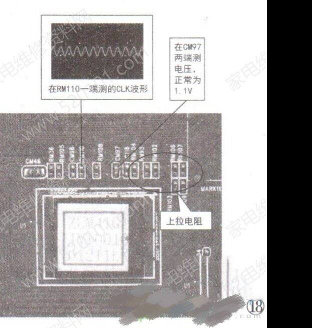

        6、EMMC存储器
       本机采用的EMMC芯片是U1(标签标为ZLM41G -JV1001,丝印型号为5BA16-JW963),存储整机启动引导程序和主程序。该芯片的供电电压是DVDD3V3,即U2 (AZ1084CD)输出的3.3V_ Normal电压。U1的K1、K2脚为U1内部LDO稳压器输出端,外接滤波电容CM97,此端形成的电压为1.1V,为U1内部电路供电。U1的U5脚是复位信号RST-n输入端,W5脚是指令信号CMD输入端,W6脚是时钟信号CLK输入端,H3~H5.J2~J6脚是数据输入/输出端,以上端子分别连接至主芯片的相应引脚。相关电路如图17所示。
        维修提示:EMMC芯片用来存放整机各种运行程序,主芯片内部的MCU通过调用EMMC芯片内部程序来对整机进行各种控制。EMMC芯片未工作,或EMMC芯片损坏以及程序损坏,主芯片内部的MCU也将不能进入正常工作状态,会出现不能开机或开机后又死机或自动关机等现象。由于EMMC芯片采用FBGA封装,故对其信号通道检修较困难,此时能检查的只有信号通道中上拉电阻和来自U2 (AZ1084CD)的DVDD3V3,如图18所示。
               U1与主芯片进行数据交换时,在时钟(CLK)线上的串联电阻RM110一端测量,有正弦波形(通讯电路可采用测电阻的方法进行故障判定,可在上拉电阻一端测量)。8位数据线对地电阻相同,正向电阻(红表笔接地,黑表笔测)为5.2k,反向电阻(黑表笔接地,红表笔测)为4.8k。 CLK线对地电阻正向测为6k,反向测为5k;CMD线对地电阻正向测为5k,反向测为4.8k;EMMC_ RST线对地电阻正、反向测均为5.2k。此部分电路过孔不通较多。软件故障则进行软件升级后一般能够解决。

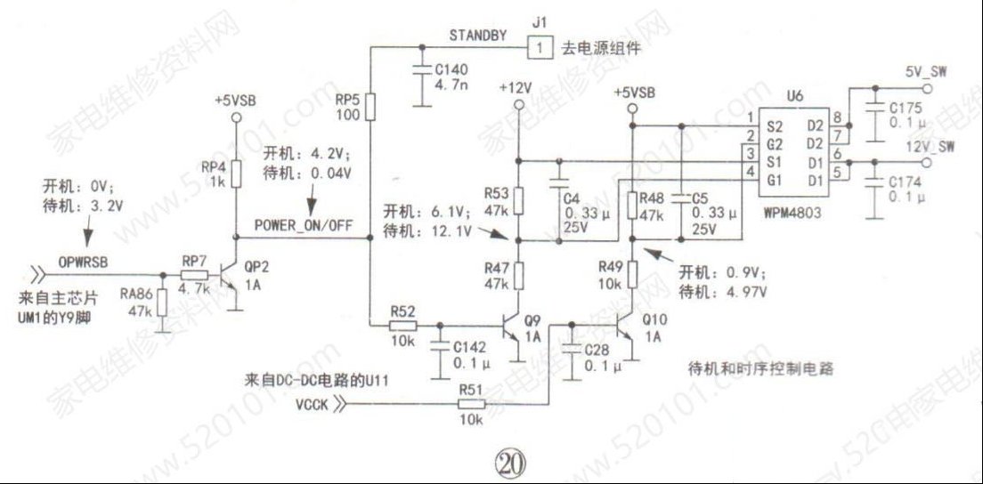

        8、开/待机控制电路
                开/待机控制电路如图20所示。主芯片UM1的Y9脚(OPWRSB )是开机/待机控制端,U6( WPM4803)内置P沟道双场效应管。电源板送至主板的+12V电压加到U6③脚,经其控制后,由⑤、⑥脚输出受控电压12V_ sW;+5VSTB 电压加到U6①脚,经其控制后,由⑦.⑧脚输出受控电压5V_sw电压。主芯片接收到开机指令时,主芯片的Y9 脚输出低电平,QP2截止,QP2的集电极输出的POWER_ ON/OFF信号为高电平,该高电平一路通过RP5、接口J1①脚(STANDBY )送到二合一电源组件 ,电源组件PFC电路启动工作;另一路经R52送到Q9的基极,使Q9饱和导通,Q9的集电极转为低电平,将U6④脚电压拉低,U6内与之对应的P沟道场效应管导通,所以从U6③脚输入的+12V电压经U6⑤、⑥脚输出,其输出电压为受控的+12V电压,记为12V_sw电压。在12V_sW电压建立后,DC-DC电路中的U11将12V_sW电压转换为1.2V 的VCCK电压,此电压除为主芯片UM1的内核供电外,还经R51送至Q10的基极,使其饱和导通,将U6②脚电压拉低, U6内另一个P沟道场效应管导通,所以从U6①脚输入的+5VSB电压经U6⑦、⑧脚输出,其输出电压为受控的+5V电压,记为5V_sW电压。由此可见,Q10、U6组成的电路是实现电视机二次开机后让主芯片内核先上电,其他电路后上电的时序控制电路。
       主芯片接收到待机指令时,主芯片的Y9脚输出高电平,使QP2饱和导通,QP2的集电极输出的POWER ON/OFF 信号为低电平,该低电平-路接口J1①脚送到电源组件,电源组件关闭PFC电路;另一路送到Q9的基极,使Q9和U6内相应场效应管截止,U6关断⑤、⑥脚的12V_SW电压输出。vcCCK电压形成电路也因无12V_sW电压输入而无vcCK电压输出,所以Q10和U6内另一个场效应管也截止,U6关断⑦、⑧脚的5V_ sw电压输出。这样,待机状态切断整机电路的12V_sW、5V_sw供电,使电视机处于待机状态。

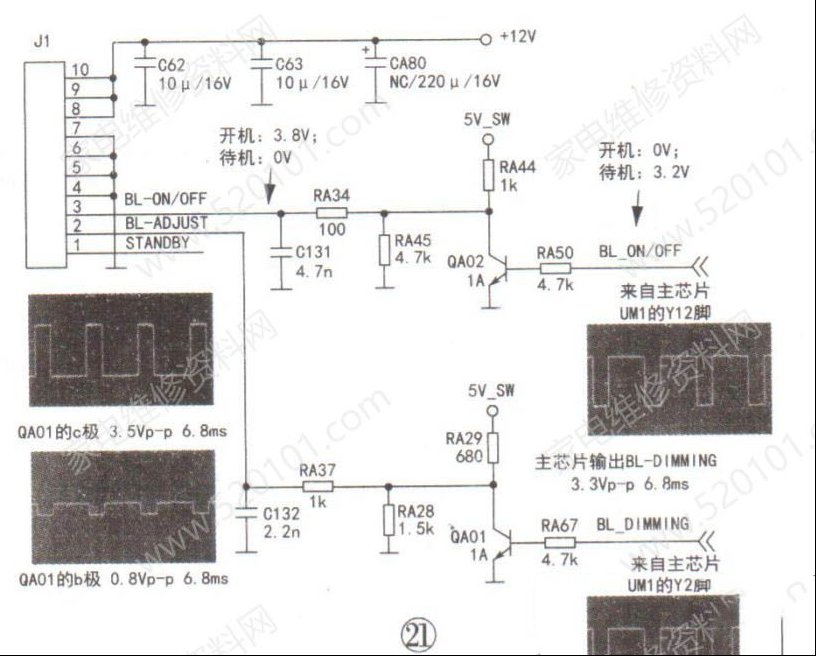

9、背光灯开关控制、背光亮度控制电路
        背光灯开关控制、背光亮度控制电路如图21所示。主芯片uM1的Y12脚是背光灯开/关控制端(BL-ON/OFF),QA02及其外接元件组成背光灯开/关控制电路。当电视机二次开机时,主芯片UM1的Y12脚输出低电平0V,经RA50送到QAO2的基极,QA02由导通转为截止,其集电极由低电平转为高电平,该高电平经RA34、接口J1③脚送到二合一电源组件,电源组件上的LED背光驱动电路启动工作,点亮背光灯。
       主芯片UM1的E22脚是背光灯亮度控制端(BL_DIMMING),QAO1及其外接元件组成背光灯亮度控制电路。主芯片UM1的E22脚输出背光亮度控制脉冲信号,经RA67送到QA01的基极,经其倒相放大后,经RA37、接口J1②脚(BL-ADJUST )送到电源组件的LED背光驱动电路,调整背光电压输出,从而实现背光亮度调整。

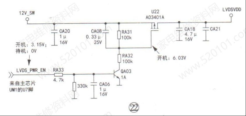

10、上屏电压开/关控制电路
      主芯片UM1的U7脚(LVDS_ PWR_ EN)是.上屏电压开/关控制端,QA03、U22(U22为P沟道场效应管)及其外接元件组成上屏电压开/关控制电路,如图22所示。待机时,主芯片UM1的U7脚输出低电平,输入U22的S极的12V_ sw电压为0V,U22的D极无上屏电压输出。二次开机后,入U22的S极的12V_ SW电压为12.1V,主芯片UM1的U7脚输出高电平,使QA03饱和导通,U22的G极电压低于S极电压,U22导通,其D极输出12V的上屏电压LVDSVDD,经上屏插座送到逻辑板电路,使液晶屏工作。
               维修提示:屏供电电路没有上屏电压输出会导致无图像显示,如电压降低会导致背光暗有干扰条纹。上屏电压若出现异常时,重点检查三极管QA03和U22。

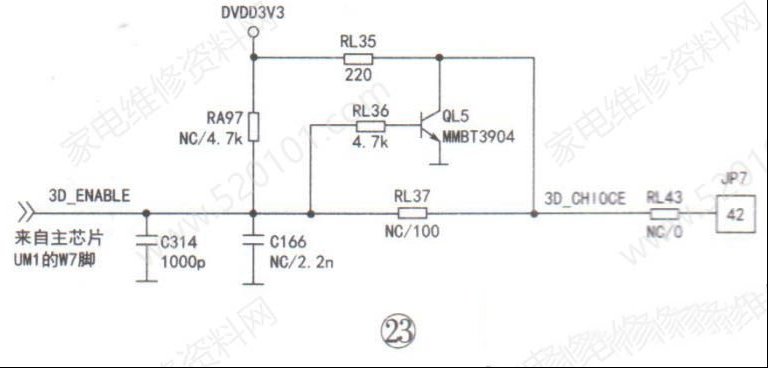

        11、3D功能控制电路
               主芯片UM1的W7脚(3D_ ENABLE)是屏的3D功能控制端。开启3D功能时,主芯片的W7脚输出控制电压,经RL36去QL5进行电平转换后,从C极输出3D_ CHIOCE信号,经RL43、上屏插座JP7 42脚及上屏线去液晶屏,让液晶屏工作在3D状态,如图23所示。在实际电路中,这部分电路没有安装元件。

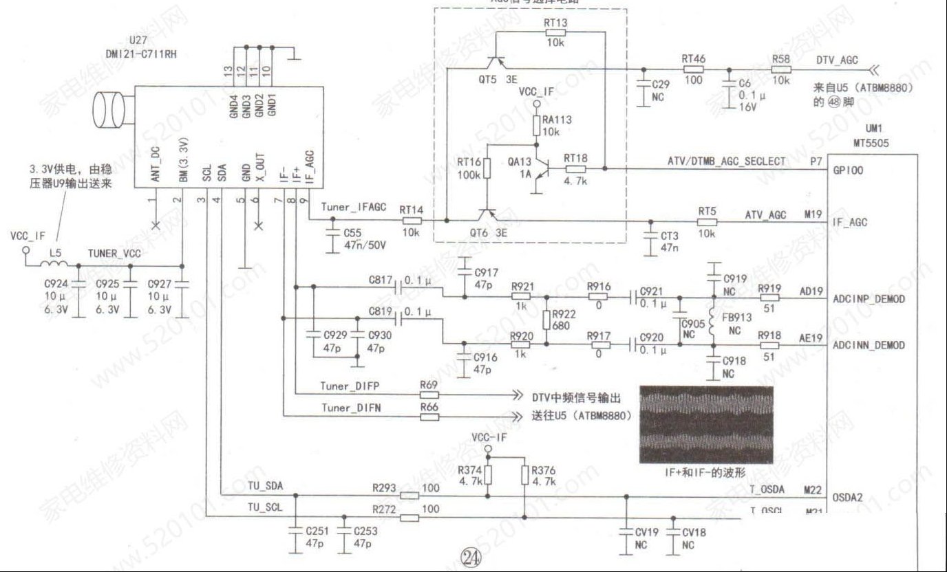

       该机芯高频头采用数字模拟一体化调谐器DMI21-C7I1RH(U27),能完成DTV数字电视信号调谐,也能完成ATV模拟电视信号的调谐。高频调谐器应用电路如图24所示。U27②脚( BM )为高频调谐器的3.3V供电端,由LDO稳压器U9 (EH16A) 输出的VCC. IF提供。U27③、④脚为时钟线、数据线,通过隔离电阻R272、R293与主芯片MT5505的M21、M22脚连接,通过这组总线,主芯片对高频调谐器进行调谐、转换频道等控制。
       U27⑦、⑧脚(IF-IF+)为中频信号输出端。RF(射频信号)进入U27后,经过调谐选台、高频放大、变频,产生出图像中频信号和伴音中频信号,从⑦、⑧脚输出两路相位相差90的中频信号IF- IF+。电视机处于ATV工作状态时,U27接收ATV模拟电视信号,从⑦、⑧脚输出的是ATV中频信号,此时,IF- IF+中频信号经c819、C817耦合,中频带通滤波器的滤波后,输入到主芯片UM1的AE19、AD19脚;电视机处于DTV工作状态时,U27接收DTV数字电视信号,⑦、⑧脚输出的则是DTV中频信号,此时,IF-、IF+中频信号经R66、R69送往信道解调电路U5(ATBM8880)作进一步处理。
       U27⑨脚为AGC自动增益控制电压输入端。由于调谐器U27要完成ATV、DTV两种方式电视信号的处理,所以U27的AGC端需进行选择控制。U27⑨脚外接由QA13.QT6、QT5组成的AGC信号选择电路。电视机处于ATV工作状态时,主芯片UM1的P7脚送来的ATVDTMB_ AGC_ SECLECT控制信号为高电平,QA13.QT6饱和导通,QT5截止,主芯片的M19脚输出的ATV_AGC信号经QT6送调谐器的U27⑨脚,实现调谐器输出ATV中频信号幅度自动调整。电视机处于DTV工作状态时,主芯片UM1的P7脚送来的ATV/DTMB_AGC_SECLECT控制信号变为低电平,QA13、QT6截止,QT5饱和导通,此时信道解调器U5(ATBM8880)48脚输出PWM0脉宽信号(自动增益)经R58、C6、RT14、C55积分电路形成的直流电压,送U27⑨脚,实现输出DTV中频信号幅度自动调整。

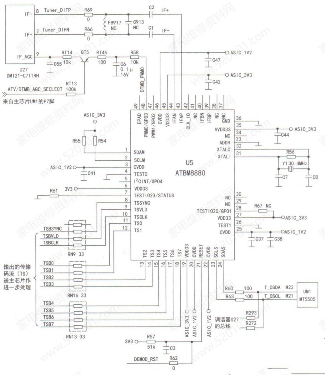

      (2)信道解调电路
       信道解调电路的主要作用是把中频信号转换成传输码流(TS )数据,输送给主芯片。该主板的信道解调电路以ATBM8880(U5 )为核心构成,如图25所示。ATBM8880是一款支持DTMB数字电视标准的解调器芯片,内置IF中频信号放大电路、A/D转换器、锁相环时钟电路,通过I2C总线接口与调谐器U27和主芯片UM1进行数据交换。
       U5 6、19、27、35、45脚为3.3V供电端,供电电压ASIC_3V3就是稳压器U9 (EH16A)输出的vCC_ IF 电压。U5 3、20、22、25、46脚为1.2V供电端,供电电压ASIC.1V2由稳压器U3 (SDK )提供。
       U5 31、32脚外接晶振Y1(30.4MHz),产生的时钟信号供内部数字信号处理与解调使用。
U5 23、24脚为时钟线、数据线,通过隔离电阻R63.R60与主芯片MT5505的M21、M22脚相连,构成I2C总线,这组总线上还挂接有调谐器。主芯片MT5505通过rI2C总线控制ATBM8880工作,并且通过ATBM8880的I2C转发器控制调谐器U27。
       U5 43、44脚为中频信号输入端。调谐器U27输出的DTV中频信号DIFP.DIFN经中频带通滤波器的滤波后,再经C2、C1耦合,输入到U5的43、44脚。中频信号在U5的内部进行放大A/D转换后,解调出符合MPEG-2标准的传输码流(TS),从11~18脚输出,同时还分别从⑧~①10脚输出TSSYNC数据包同步信号、TSVLD有效数据信号、TSCLK字节/或串行方式时钟信号。U5的各个输出信号经排阻(RN9、RN16、RN13)后送入主芯片UM1进行数字电视信号解码处理。
       ATBM8880内部设置了两个AGC电路,从47、48脚输出脉宽调制信号PWM1、PWMO,电路中只用了48脚输出的PWM0信号。PWM0脉冲信号经R58、C6、RT14、C55积分电路形成的直流电压(电视机处于DTV工作状态时,QT5导通),送调谐器U27⑨脚,自动控制调谐器内放大器的增益,使输入到信道解调电路ATBM8880的DTV中频信号幅度基本保持不变。
         维修提示:ATV和DTV状态均收不到台,重点检查调谐器及其外围电路;ATV接收正常,只是DTV收不到台,重点检查信道解调器及其外围电路。出现图像扭曲、噪点干扰和图像无色故障,应是AGC自动增益控制信号异常,应重点检查AGC信号选择电路。调谐器U27的检查:(1)检查调谐器工作条件,3.3V供电和总线通道,总线电压为3.2V, 对地阻值为5kQ;(2)检查AGC控制电路,正常时,接收到电视信号与没接收到电视信号的AGC电压不同,AGC电压还会随接收信号的强弱而变化;(3)使用示波器观察U27⑦、⑧脚波形,看调谐器是否有中频信号输出;(4)怀疑调谐器有问题,进行替换检查。
       信道解调器ATBM8880的检查:(1)检查ASIC_3V3和ASIC_1V2供电;(2)检查23、24脚外接总线,总线电压为3.2V,对地电阻为5k;(3)检查31、32脚外接晶振Y1(30.4MHz).

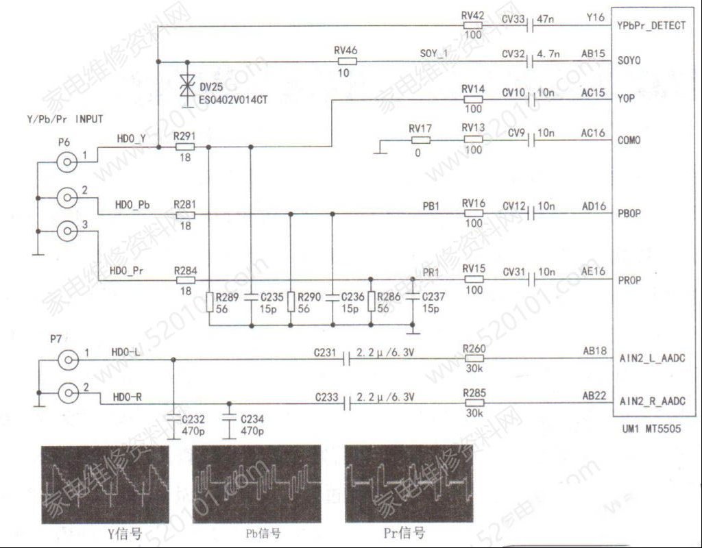

3、高清分量信号(YPb/Pr)输入电路
      Y/Pb/Pr输入电路如图27所示。分量Y信号经DV25双向抗干扰打火二极管限幅后分成三路:第一路经电阻R291.RV14隔离、CV10耦合至主芯片UM1的AC15脚;第二路经电阻RV46隔离.CV32耦合至主芯片UM1的AB15脚,作为Y同步信号输入;第三路经电阻RV42隔离.cV33耦合至主芯片UM1的Y16脚,作为分量视频信号的检测信号。AC16 脚是Y信号参考地电位端,外接电阻RV17、RV13和电容CV9。
              Pb信号经电阻RV16隔离、CV12耦合至主芯片UM1的AD16脚。
              Pr信号经电阻RV15隔离、CV31耦合至主芯片UM1的AE16脚。
               高清分量信号源的两路音频信号分别从插座P7①、②脚输入,分别经电容C231、C233耦合至主芯片UM1的AB18、AB22脚。
       维修提示:若主芯片UM1的Y16脚检测不到Y信号,或者AB15脚检测不到正常的Y同步信号,会出现分量输入无图像现象;若输入的色差信号Pb、Pr信号不正常,将出现分量输入彩色异常现象。测量信号通道对地阻值可判定UM1的分量输入接口内部电路是否击穿,YOP、COM0、PBOP、PROP输入端对地电阻基本相同,黑表笔测为15k左右,红表笔测为7k左右。

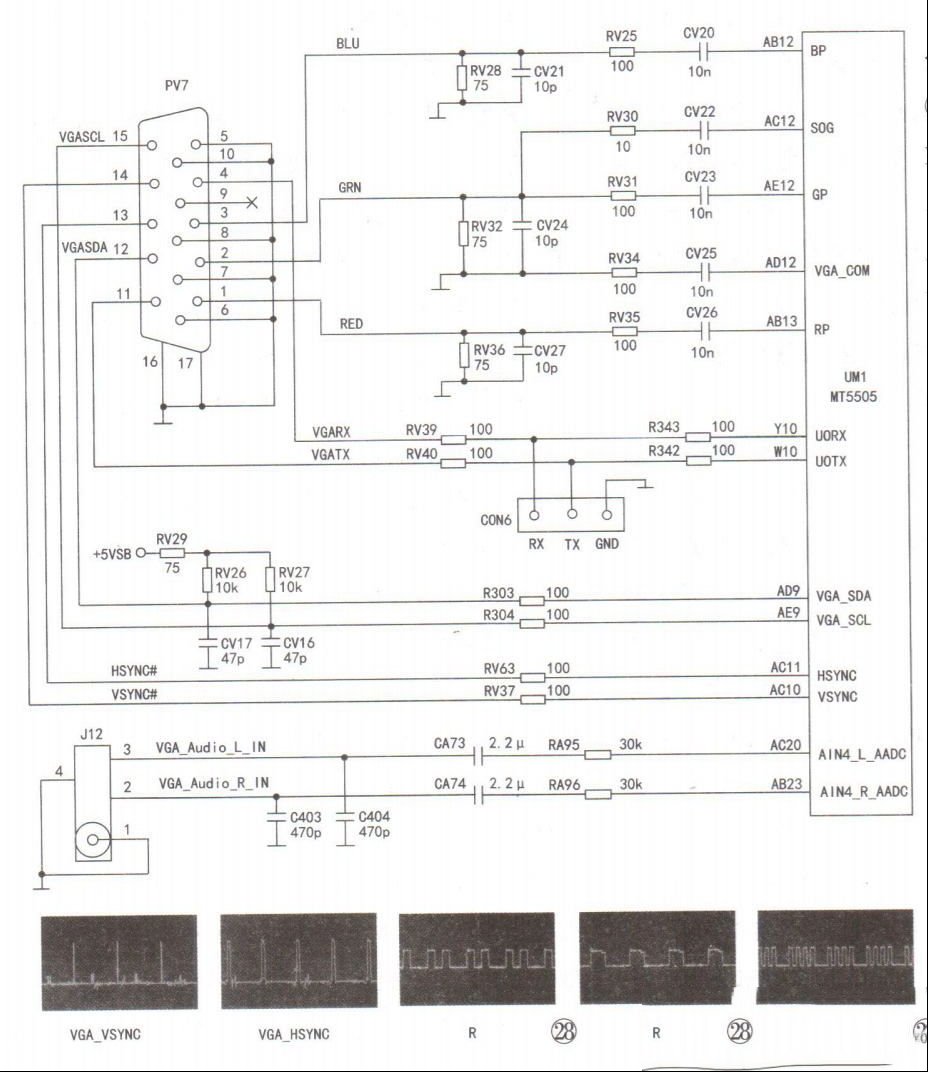

        4.VGA信号输入电路
                vGA接口既可作为计算机或其他设备(如DVD机、高清播放器等)的图像输入接口,也可作为软件升级使用。该机芯的VGA信号输入电路如图28所示。VGA基色信号从VGA插座PV7①~③脚输入,分别经电阻RV35、RV31、RV25隔离、电容cv26、CV23、CV20耦合送至主芯片UM1的AB13、 AE12、AB12脚。从PV7②脚输入的G基色信号还通过RV30隔离、电容cV22耦合到主芯片UM1的AC12脚,作为同步信号使用。UM1的AD12脚上的cV25.RV34是VGA信号输入参考地电位的外接元件。
       行、场同步信号分别从插座PV7 13、14脚输入,经电阻RV63、RV37送至主芯片UM1的AC11、AC10脚。主芯片UM1的AE9脚和AD9脚与PV7 15脚和12脚分别构成VGA_SCL时钟线、VGA_SDA数据线,通过这组I2C总线,电视机与外接的VGA设备相互通讯。主芯片UM1的Y10脚(UORX)、W10脚(UOTX)为RS232串口通讯端,分别通过电阻R343、R342 连接至pV7④、11脚,构成RS232串口通信电路,用于外部程序写入。该通讯电路.上还连接有调试工装插座cON6 ( 主板实际电路中没有安装此插座),在流水线上,通过这个插座连接调试工装,完成电视机的调试工作。维修不开机故障,若需查看开机打印信息,串口打印工具连接cON6的RX、TX、GND脚。VGA信号源的音频信号(vGA_Audio_L_IN、VGA_Audio_R IN)从插座J12的③、②脚输入,分别经CA73、CA74耦合送至主芯片UM1的AC20、AB23脚。
        维修提示:VGA接口输入的行、场同步信号及UM1的AC12脚输入的G同步信号不正常,会出现VGA无图像现象;若输入的某一路基色信号不正常,会出现vGA图像彩色不正常。检修时,重点检查输入电路中的耦合电容和测量主芯片信号输入脚(可在外接电容或电阻的一端测)的对地电阻。正常时,R、G、B 基色信号输入脚对地电阻都应相近,均为黑表笔测15kΩ左右,红表笔测7kΩ左右。行、场同步信号输入端对地电阻均为黑表笔测6kΩ左右,红表笔测4.5kΩ左右。左、右声道音频信号输入端对地电阻均为黑表笔测6k左右,红表笔测5.5kΩ左右。如果差异较大,则说明主芯片或信号通道有元件变质。

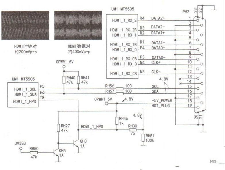

5.HDMI数字高清信号输入电路
        该机芯设有两路HDMI数字高清信号端口,图29为接口PH2及其外围电路,PH3接口电路与此电路基本相同。
        PH2 18脚的+5V_POWER和OPWR1.5V是外接HDMI输出设备供给电视机HDMI接收电路工作的5V电源。18脚的5V电压通过RH40、RH41给HDMI_1_sCL、HDMI_1_SDA总线提供偏压,外接HDMI设备通过总线与电视机主芯片UM1通讯。18脚的5V电压还通过RH27、RH46给QH15、QH3提供偏压。QH3集电极输出高电平的热插拔信号HDML_ 1_HPD,此信号一路送主芯片UM1的T8脚,主芯片识别此电压后启动HDMI单元电路,另一路经RH30及PH29脚送给HDMI输出设备作为热插拔信号。HDMI输出设备检测到正常的热插拔信号以后就开始通过总线读取存储在电视机中的EPROM(UM6)中的EDID信息,然后进行HDCP的交互,如果双方认证成功,HDMI输出设备输出数字影音信号送给电视机的主芯片进行处理。PH2①、③、④、⑥、⑦、⑨脚用于传送3对HDMI数据信号(音频、视频数字编码差分信号),PH2 10、12脚用于传输1对HDMI时钟信号,以保证传输时所需的统一时序。
        维修提示:在检修此机不能接收HDMI信号时,首先分别从PH2接口PH3接口送入信号,如果均不能显示HDMI信号,便要确认EPROM(UM6)是否写有HDMI的KEY,否则需要重新刷新数据。如果PH2、PH3中的某个接口不能显示,这时需要检查对应的接口及通道电路上的元件。可采用测电压的方法进行故障判定:正常时,PH2(或PH3)接口18、19脚应有接近5V的电压;各HDMI数据线、时钟线电压基本相同,为3V左右;两总线的电压值应相同,为4.8V左右。还可采用测电阻的方法进行故障判定,各HDMI数据线、时钟线对地电阻应相同,均为黑表笔测6kΩ左右,红表笔测16kΩ左右。两总线对地电阻应相同,均为黑表笔测80kΩ左右,红表笔测6.3kΩ左右。此部分电路过孔不通的情况较多。

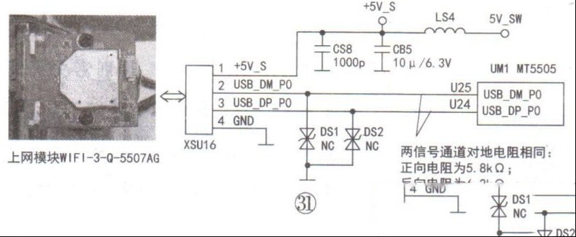

6.USB接口电路
        该机芯设置2个USB接口,如图30所示。PU1、PU2分别是USB1、USB2插座,插座①脚的5V电压来自DC-DC电路中的U2。PU1②、③脚传输一对数字差分信号USB_DM_P1、USB_DP_P1,接主芯片UM1的T25、T24脚。PU2②、③脚传输一对数字差分信号USB_DM_P2、USB_DP_P2,接主芯片UM1的R25、R24脚。从U盘读取到的数字信号经主芯片内部电路解压缩、解码后得到数字图像和数字音频信号。
维修提示:USB接口电路发生故障,会出现USB不能使用现象。此故障原因通常是USB接口的5V供电异常,或主芯片内USB解码电路异常。检修时,可采用测量信号通道电阻的方法进行判定,正常时,两信号通道对地电阻相同,均为黑表笔测5.5k左右,红表笔测6k左右。
7.WIFI电路
        该机芯代表产品长虹LED48C2080i内置液晶电视上网模块WIFI-3-Q-5507AG,即WIFI信号接收器。该USB无线网卡驱动芯片采用Ralink(雷凌)的RT5372L,符合USB无线网卡驱动2.5.0.3版For linux标准,支持2.4GHz.5.0GHz双频300M无线网。当电视机的设置中启动WIFI功能后,电视机会自动搜索附近已打开的WIFI设备,然后按提示输入设备的名称、密码即可建立相互通讯。WIFI信号接收器将接收到的无线WIFI信号转换成USB格式信号,通过插座XSU16送给主芯片,如图31所示。WIFI 与有线网络信号处理一集成在主芯片内部。xsU16插座①脚5V电压为受控电压,来自开关机控制电路中的场效应管U6( WPM4803 )。
       维修提示:不能连接无线WIFI,其故障原因主要有三点:一是无线WIFI密码或网络设置异常,参照用户手册重新设置;二是软件异常,重新升级软件;三是WIFI接收部分硬件故障,重点检查上网模块与主板连接线插头与插座是否接触不良,检查模块5V供电是否正常,测量USB_DM_P0、USB_DP_P0两信号线对地阻值与正常值对比。

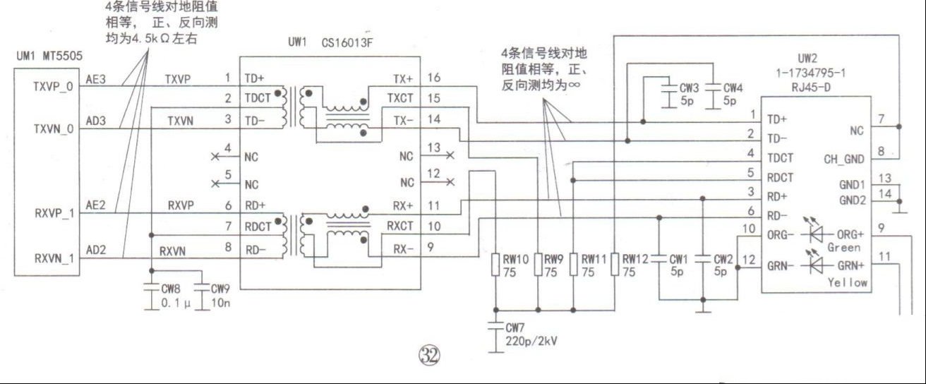

8.有线网络电路
        有线网络信号从RJ45插座uW2输入,通过网络变压器UW1进行信号耦合、隔离外部干扰和阻抗匹配后,输出两对差分数字信号TXVP/TXVN、RXVP/RXVN去主芯片UM1,如图32所示。
                维修提示:不能连接有线网络故障原因主要有三点:一是网络设置异常或IP地址错误,重新设置即可;二是软件异常,重新升级软件;三是有线网络接收部分硬件故障,重点检查网口接触是否良好,检查网口到网络变压器UW1以及网络变压器到主芯片UM1之间的信号通道是否正常,对比测量uW1数据端的对地电阻,若某引脚的阻值与其他脚相差较大,则重点检查该端的外围线路及焊点。

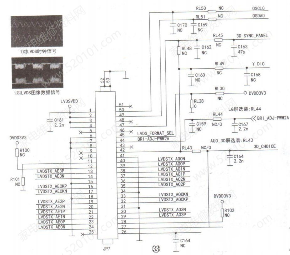

        9.LVDS接口电路
               各种不同规格的图像信号经主芯片UM1(MT5505 )与外挂的DDR3组成的格式转换后,再经LVDS接口电路,将数字RGB信号转换成LVDS格式信号从上屏插座输出送往液晶屏TCON电路。该机芯主芯片送出的LVDS信号有两种: 一种是1920X1080格式的LVDS信号,共10对LVDS信号(包括8对图像数据信号和2对时钟信号),从插座JP7输出,如图33所示;另一种是1336X768格式的LVDS信号,共5对LVDS信号(包括4对图像数据信号和1对时钟信号),从插座JP8(未安装)输出。
               Je7①~④脚为屏供电端,12V供电来自U22,如图34所示。
               二次开机后,开/关机控制电路U6(wPM4803)输出的+12V_sw电压送到U22的s极。同时,主芯片UM1的U7脚输出高电平的LVDS_PWR_EN控制电压加到QA03基极,使QAO3饱和导通,U22(P沟道功率开关管)随着饱和导通,从U22的D极输出12V的上屏电压,经JP7①~④脚去TCON板。屏供电电路是保证TCON板正常工作的必备条件。屏供电电路不正常,无上屏电压加在TCON板上或上屏电压低,均会出现电视机有伴音、无图像或光暗现象。
      JP7 45脚(LVDS_FORMAT_SEL) 为LVDS格式传输协议定义脚,低电平为Normal,即VESA格式;高电平为JEIDA格式(选择RL30.RL28这两个电阻接入电路,,即可设置)。42脚是2D(普通屏)与3D屏切换信号3D_CHOICE端,低电平或悬空时为2D屏,高电平为3D屏。3D_CHOICE信号是由主芯片UM1的的W7脚输出的控制电压经过QL5电平转换得到的(参见图23),采用AUO 3D屏选装RL43。47脚是3D屏工作后反馈回主板的同步眼镜开/关信号3D_SYNC_PANEL。44脚是屏亮度控制信号BRI-ADJ-PWM2A,来自背光控制管QA01集电极,LG屏选装RL44。主芯片输出的10对LVDS信号经JP7 13、14、16、17、19~24、29、30、32、33、35~40脚去TCON板。
      维修提示:LVDS接口电路、主芯片内的LVDS编码电路有问题,或LVDS插座接触不良,均会出现有声音、背光亮,但黑屏(或灰屏)、花屏等现象。LVDS插座接触不良是多发故障,应首先排除。黑屏或灰屏故障,重点检查是否有上屏电压,LVDS时钟信号是否正常,LVDS信号格式选择等信号设置的电阻是否正常。光栅暗有干扰故障,重点检查,上屏电压是否下降。花屏故障,重点检查LVDS数据信号中是否有某个或几个不正常。主芯片输出的LVDS信号是否正常的判断方法:用数字万用表检测LVDS信号的电压值,一般均在1V~1.3V间,若某路电压与此有较大差异,说明该路信号有问题;也可用数字示波器测量各路LVDS数据、时钟信号的波形,判断是否有信号输出。还可采用测电阻的方法进行故障判定,各LVDS数据线时钟线对地电阻应相同,均为 黑表笔测6k左右,红表笔测7k左右。此部分电路过孔不通的情况较多。

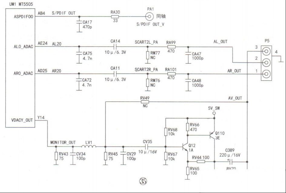

10.AV输出电路
       如图35所示,主芯片UM1的Y14脚输出模拟复合视频信号,经cv35耦合到Q12的基极,以Q12、Q110两级放大后,从Q110的集电极输出,再经C389耦合输出到AV输出接口P5③脚。主芯片UM1的AE24.AD25脚输出左右声道的音频信号AL2O、AR2O,经电容CA14、CA11耦合输出到P5①、②脚。
       主芯片UM1的AB4脚还输出一路S/PDIF数字音频信号,经同轴输出插座PA1送往外部音响设备。

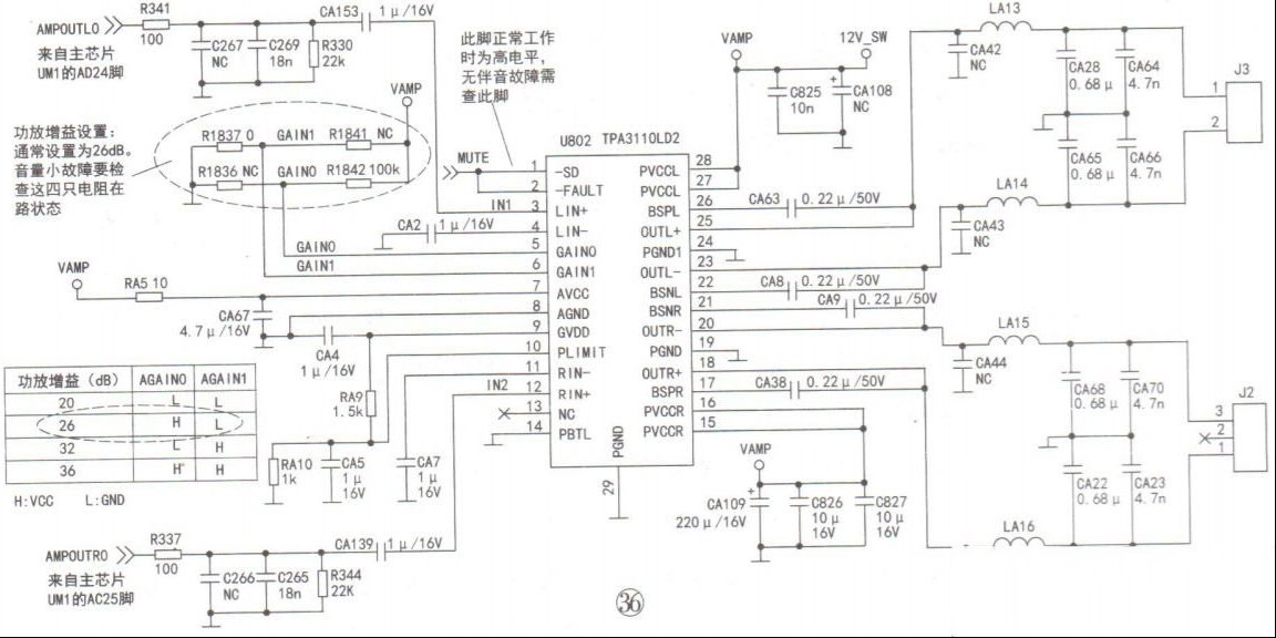

11.伴音功放电路

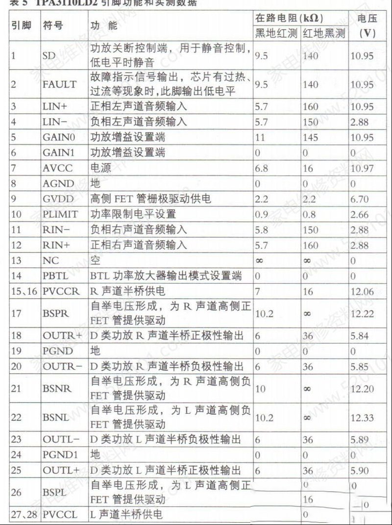

      该机芯伴音功,放采用TPA3110LD2(U802),如图36所示。TPA3110LD2是一款模拟信号输入的D类音频功率放大器,具有两个独立的伴音通道,供电电压范围为8V~26V,具有过热、过流保护功能。根据供电电压和所接负载的不同,IC的输出功率有所不同。13V供电,8Ω负载时,输出功率达10WX2;16V供电,8Ω负载时,输出功率达15WX2。 TPA3110LD2引脚功能和维修数据见表5。
      主芯片UM1的AD24、AC25脚输出的模拟音频信号送到伴音功放电路U802③、12脚,经U802进行功率放大后,由U80 25、23脚输出左声道信号,分别经电感LA13、LA14耦合,从插座J3输出到左通道扬声器;U8020 18、20脚输出右声道信号,分别经电感LA16、LA15耦合,从插座J2输出到右通道扬声器。
       TPA3110LD2有4种增益可选,由⑤脚(GAINO )和⑥脚( GAIN1 )电平高低决定,⑤脚外接电阻R1836、R1842,⑥脚外接电阻R1837、R1841通过选择这几个电阻接入电路,即可设置功放增益。图中电路设置为⑤脚( GAIN0)为低电平,⑥脚(GAIN1 )为高电平,增益为26dB。若⑤、⑥脚电平错误,会出现声音小或声音大但失真现象。
       U802①脚是功放关断控制端,当该脚为高电平时,正常工作;该脚为低电平时,IC处于静音或不工作状态。①脚外接静音控制电路,如图37所示。静音控制信号来自两路:一路是来自主芯片uM1的AA6脚输出的系统静音信号MUTE_CTL,此路控制信号的产生是在用户执行自动搜索节目、切换频道或按静音键时,以及无输入信号的情况下,主芯片UM1的AA6脚都将输出高电平,静音信号通过R1822接入Q1803基极,而使Q1803饱和导通,将U802①脚电压拉低为低电平,伴音功放块U802停止工作,再次按下遥控器上静音键时,U802恢复输出音频信号;另一路静音信号来自由Q17、Q1807组成的关机静音电路,当电视机正常工作时,12V_SW电压经R492、R324接入Q17基极,Q17基极电压为10.9V,同时12V_SW电压经R492、R288、D77向电容CA98充电,CA98上的充电电压上升到约10.3V,Q17发射极电压也就为10.3V,所以Q17截止。当关机时,12V_sW电压消失,Q17基极电压降低,而其发射极电压关机瞬间仍为10.3V,所以Q17导通,Q17集电极输出高电平,Q1807随着导通,Q1807集电极输出低电平,U802①脚变为低电平,消除关机时扬声器发出“砰、砰”的响声。
        U802①脚还与②脚( 故障指示信号输出端)接在一起,当功放IC出现过热过流等现象时 ,②脚输出低电平,①脚也为低电平,使功放停止工作。
        维修提示:伴音功放电路的主要故障表现为有:两个或一个声道无声、声音小、噪声等,检修时可通过分别输入AV、高清分量等多种信号源(包括视频和音频信号),来判断故障范围是在相应信号源的音频输入电路,还是在功率放大电路。若只是AV无伴音或伴音不正常(图像正常),只需对AV的两路音频信号输入通道进行检查;若各种信号源的声音都不正常,说明伴音功放(包括静音电路)存在故障,或者是主芯片模拟音频输出异常。
        伴音功放集成电路TPA3110LD2有无故障可通过干扰法或直接将音频信号接至CA153或CA139。若仍然无伴音或不正常,说明伴音功放存在故障,这时就应重点检查:7、15、16、27、28脚工作电压是否正常;静音脚①脚电压是否正常,正常应为高电平,否则检查外接的静音电路;⑨脚外接电容是否漏电;⑤、⑥脚电平是否正常。伴音功放集成电路是否损坏,可通过测量引脚电压和对地电阻来判断。
                UM1的AD24、AC25脚内部电路是否损坏,可通过测量这两脚电压和对地电阻来大致判断(主芯片UM1采用BGA封装,可在电阻R341或R337的一端测量),正常时两脚电压应相等,为1.3V左右;对地电阻也应相等,正向电阻为14k2,反向电阻为5.5k。
