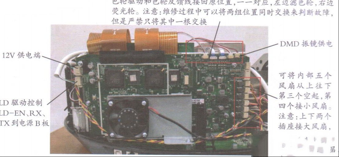

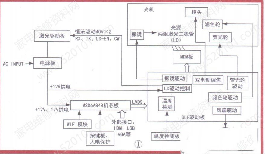

1.整机系统架构(如图1所示)
              各个电路功能组件、模块介绍如下:电源A板:AC输入,开机产生12V、18V电压,给机芯和DLP板供电,同时40V输出给D激光驱动B板。
              LD驱动板:输入为40V(来自电源A板),驱动激光管发光,自带MCU,与DLP驱动板进行通信控制LD驱动。

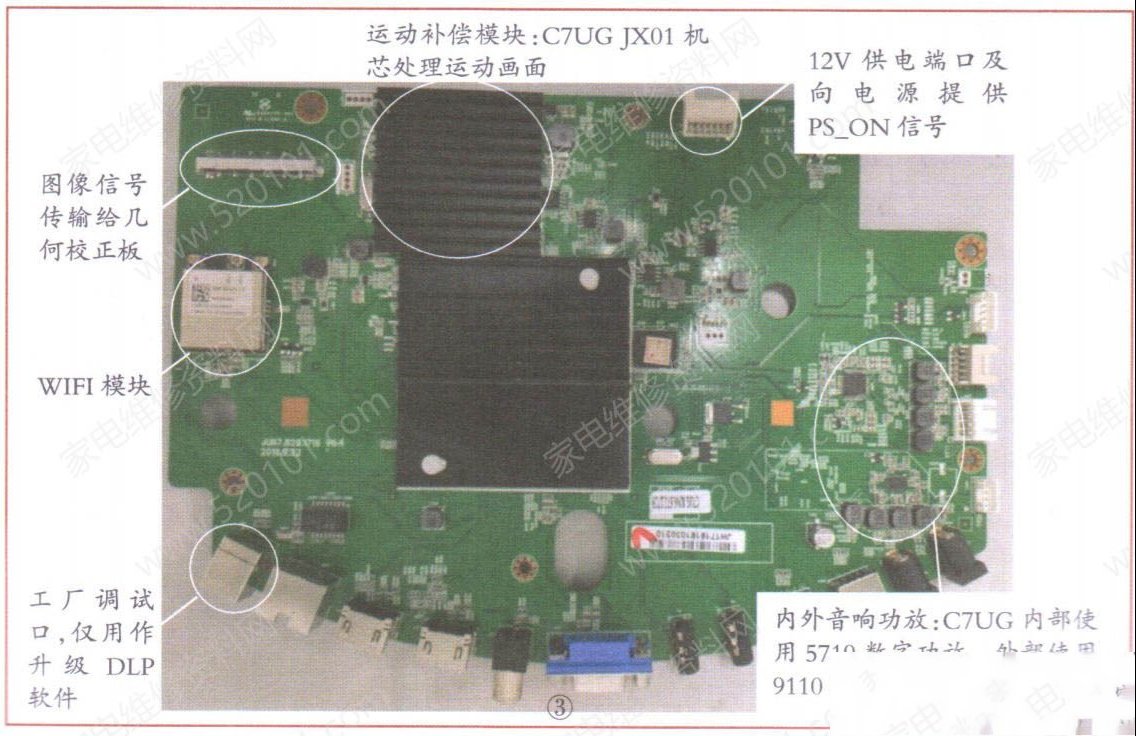

              DLP驱动板:DLP驱动板为DLP投影显示核心板,控制色轮、风扇、LD驱动及镜头调焦,进行信号处理及投影显示。振镜板:通过抖动实现4K物理像素。智能机芯板:采用MSD6A848机芯,完成信号输入处理及解码,最后输出LVDS信号到DLP板、USB2.0、USB3.0、HDMI2.0X2、网络输入。
       按键板:POWER键。
       侧AV板:VGA、伴音输入,数字音频输出、模拟音频输出,标配音箱接口L/R。
       温度检测板:检测进风口温度。
       WIFI模块:WIFI+蓝牙遥控。
       风扇组件(5只风扇):当风扇没插或损坏导致中间端子输出高电平(正常为低)时,将会出现风扇故障,然后关机。
       内置扬声器(1只):扬声器。
       光机组件:光学显示部件。含镜头、色轮、两组蓝色激光二极管(D产生蓝色激光,激发荧光轮再经过滤光轮,把红、绿、黄、蓝射到DMD芯片上,显示图像)等光学器件。
       标配音箱(2只):外接2.0音箱,单只阻抗892/15W。

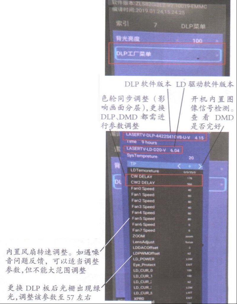

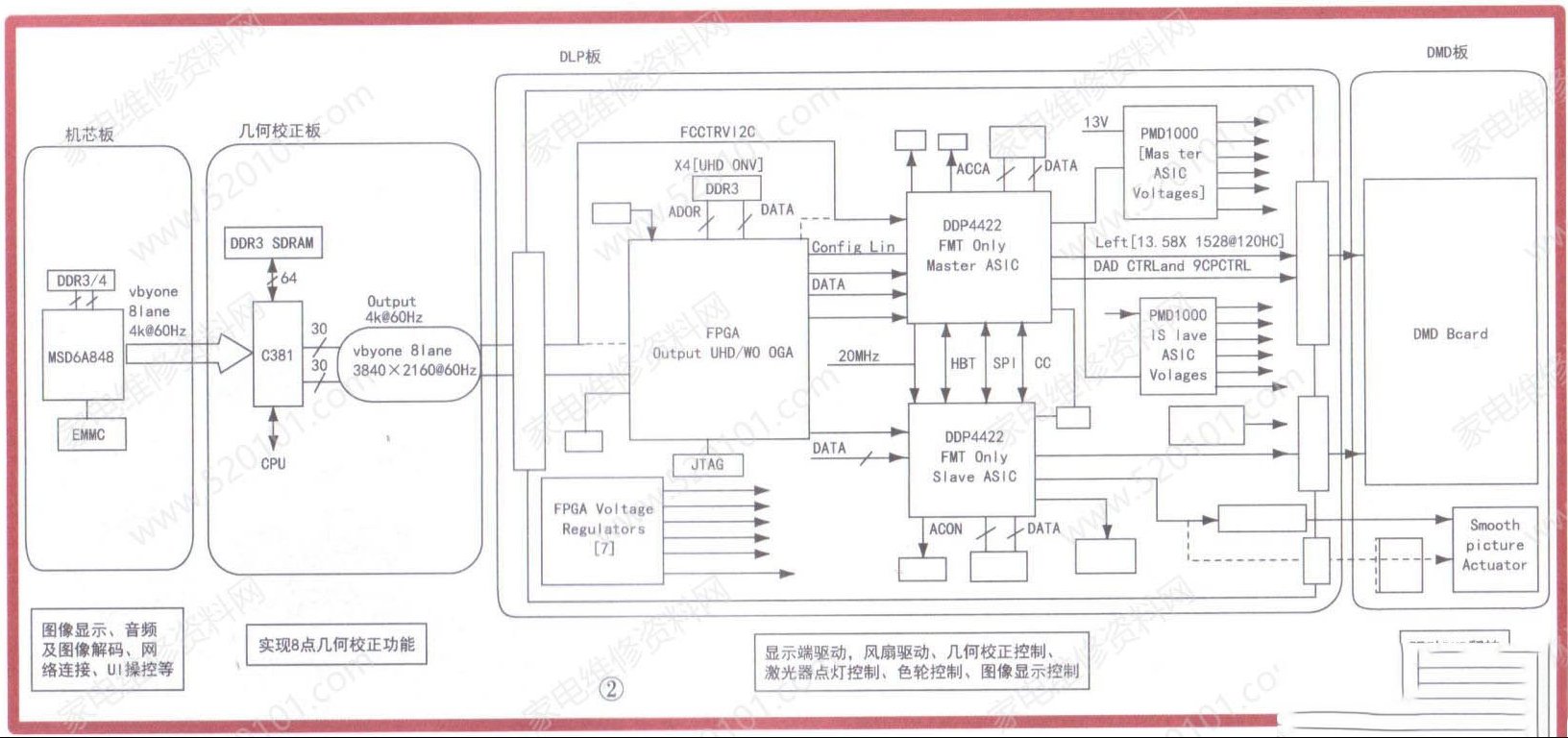

2.C7U 系列原理框图(如图 2所示)

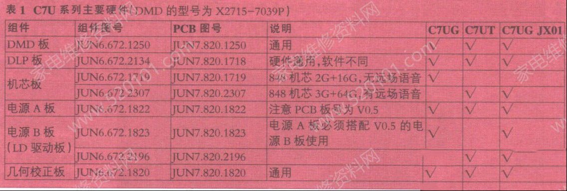

3.C7U 系列主要硬件(见表 1)

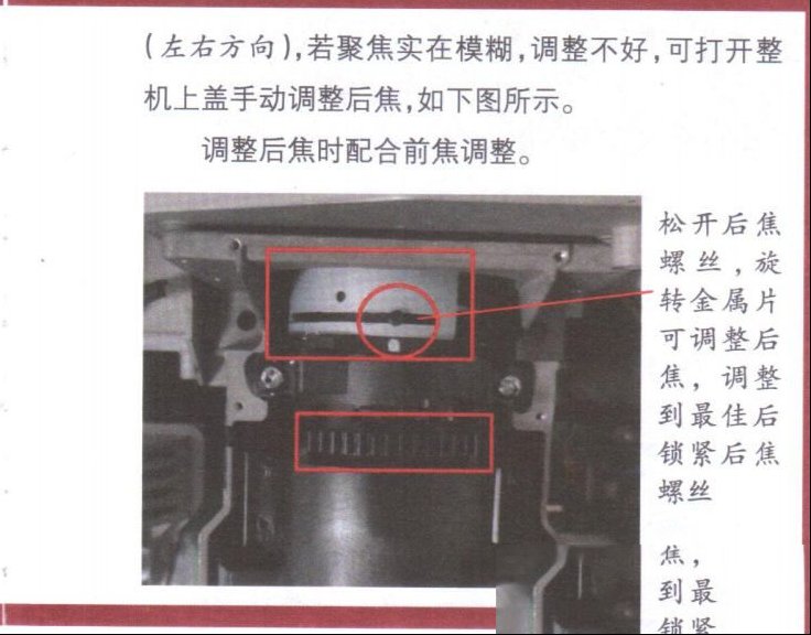

4.各组件功能介绍
       (1)机芯板(如图3所示)

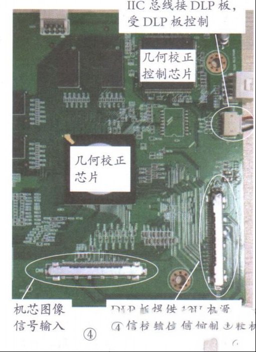

       (2)几何校正板(如图4所示)

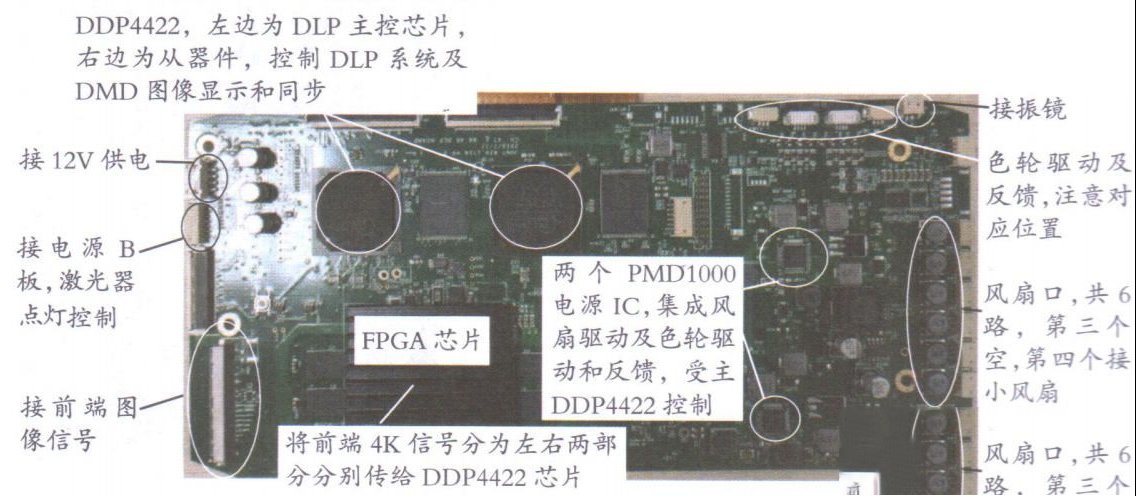

       (3)DLP板(如图5所示)

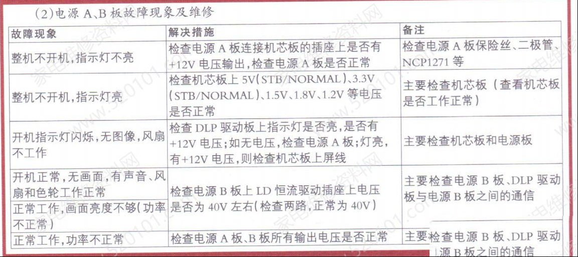

       (4)电源板(如图6所示)

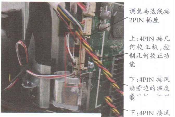

              (1)DLP板接线

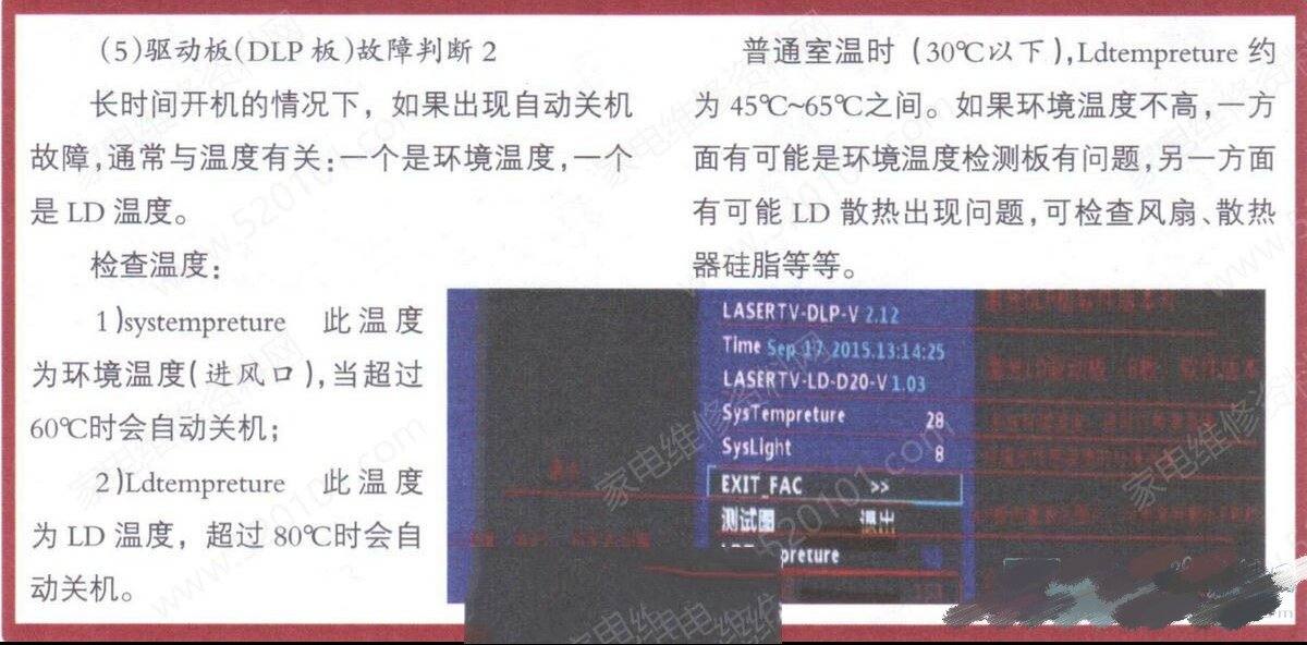

              (2)软件状态

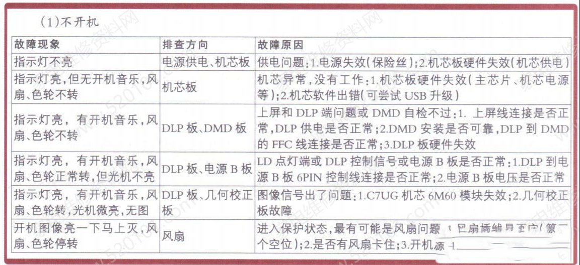

        6.典型问题
