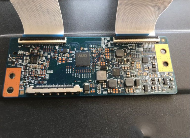

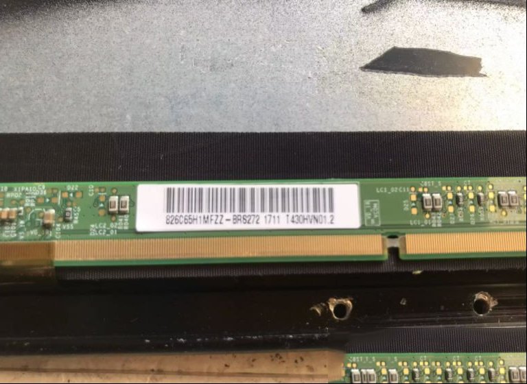

收到故障机收到其他维修同行的一台长虹43N1液晶电视,故障表现为有声无图灰屏故障机,第一步当然是对故障表现为进行自己的确认,毕竟用户算是外行,用户的描述不一定对的上我们维修用的专业术语。通电开机接信号源,有声,灰屏,用手指轻点屏幕闪白花,确认背光正常。拆机,电源和主板是一体板,独立逻辑板,AU屏。像这种整机能正常工作而屏不能正常显示的,如果没有点主板和点屏仪器,测量时可以第一步考虑从逻辑板上下手,因为逻辑板是主板输出端也是屏的输入端。那就直接上手,用万用表带屏测逻辑板四点电压,VDC、VDD、VGH、VGL。CDC12V左右、CDD3.3V左右,属于正常范畴,但VGH和VGL的测量数值却未在正常范围值内。
              关机断开上屏排线,开机后从新测量逻辑板四点电压值,VDC、VDD的测量数值没有什么变化,属于正常值范围,VGH、VGL却依旧未达到启动测量值范围内。确认逻辑板有故障,但也不能排除主板和屏是否有故障。因为手头工具有限,只能简单的对边条上的电容进行一遍通断测试,正常。打开某宝查了一下逻辑板的价格,8米加上运费才18米,果断入手一块,先把发现的故障处理了再来下一步吧。
              逻辑板到货后到用户家进行更换,开机,开机画面出来了,正常显示。测量逻辑板四点电压在正常值范围,确认只是逻辑板损坏,主板和屏正常。装机,叫用户最近几天多开电视看,烧机几天让逻辑板多工作一下,毕竟是拆机下来的。乡镇维修,比不上大的售后维修点设备齐全,有些时候只能用排除法来维修,不能一步到位。
