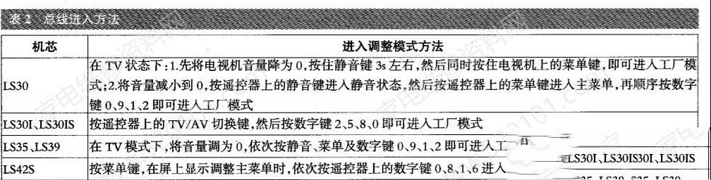

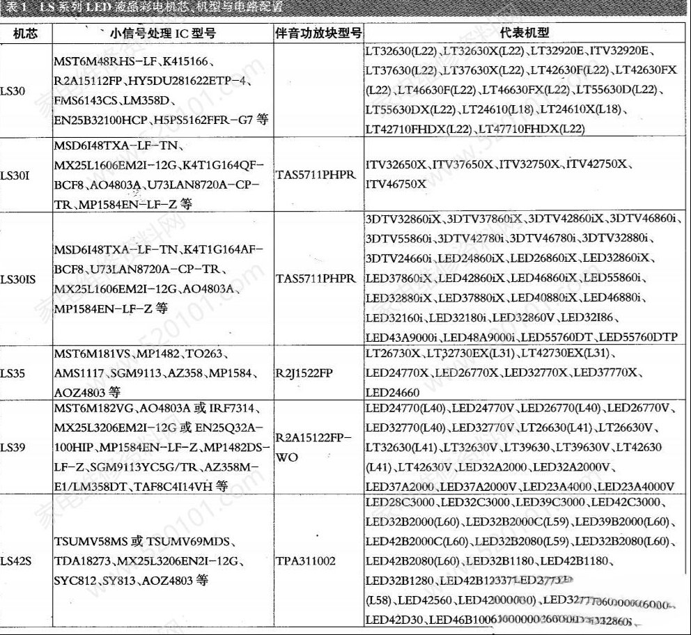

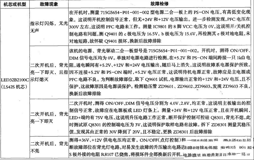

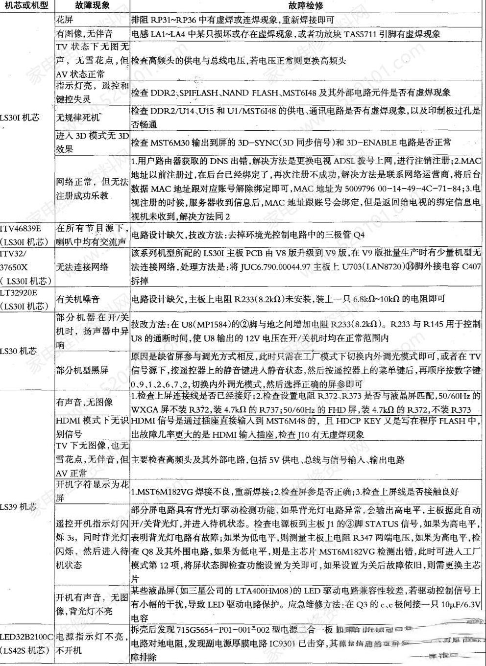

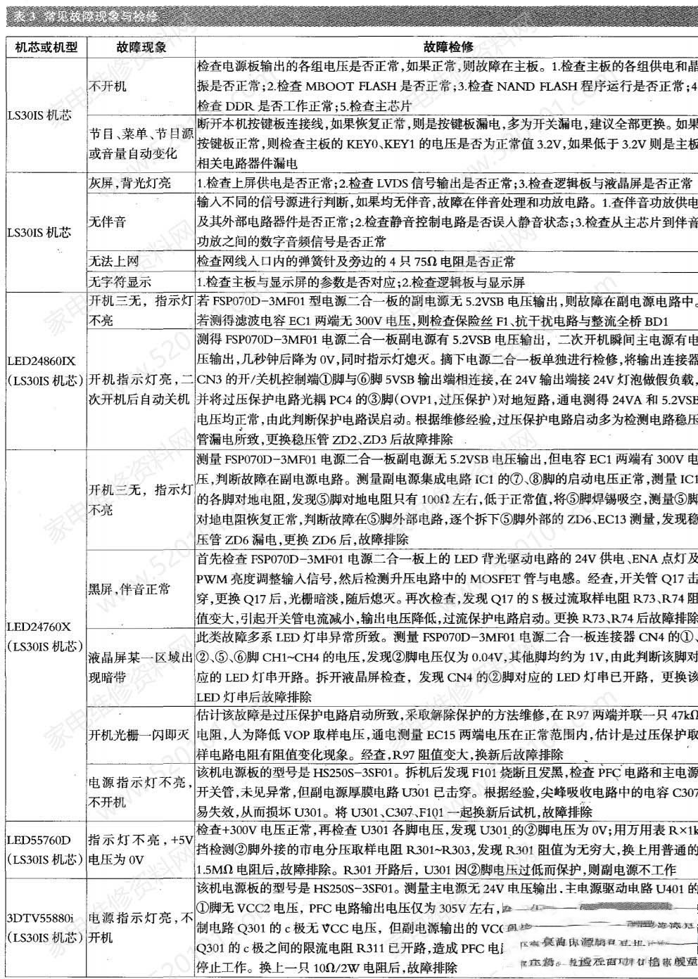

长虹LS系列LED液晶彩电均为近几年来生产的新品,包含有高清电视、网络电视、智能电视3D电视,其机芯机型与电路配置见表1,总线进人方法见表2,常见故障表现为与检修见表3。
