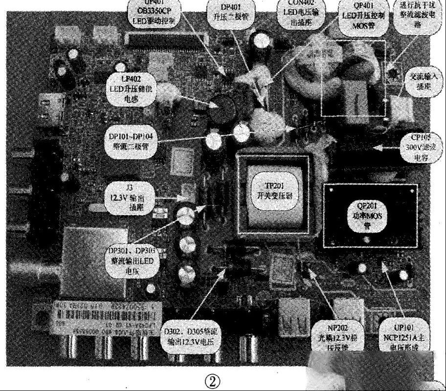

长虹液晶ZLS42A-P机芯采用三合一主板,即将电源、背灯驱动、主板电路做在一块板上,如图1所示。该主板具有电源AC-DC转换、背灯升压调光控制、信号解调处理等功能。该机芯的主芯片采用MSTAR公司生产的单芯片TSUMV59XUS(U13),伴音功放采用数字功放TPA3110LD2PWPR(U302),主要机型有LED32C2000、LED32C2000(LM014)、LED32560、LED32568、LED32B21000(LG1U)等。

二、开关电源电路
               该机芯开关电源电路的主要器件如图2所示,通过反激变换IC和变压器将输入220V/50Hz交流电(AC)转换为12.3V直流电(DC),为主板电路及LED背光驱动IC供电;同时输出32V直流电,供给LED背光升压电路。

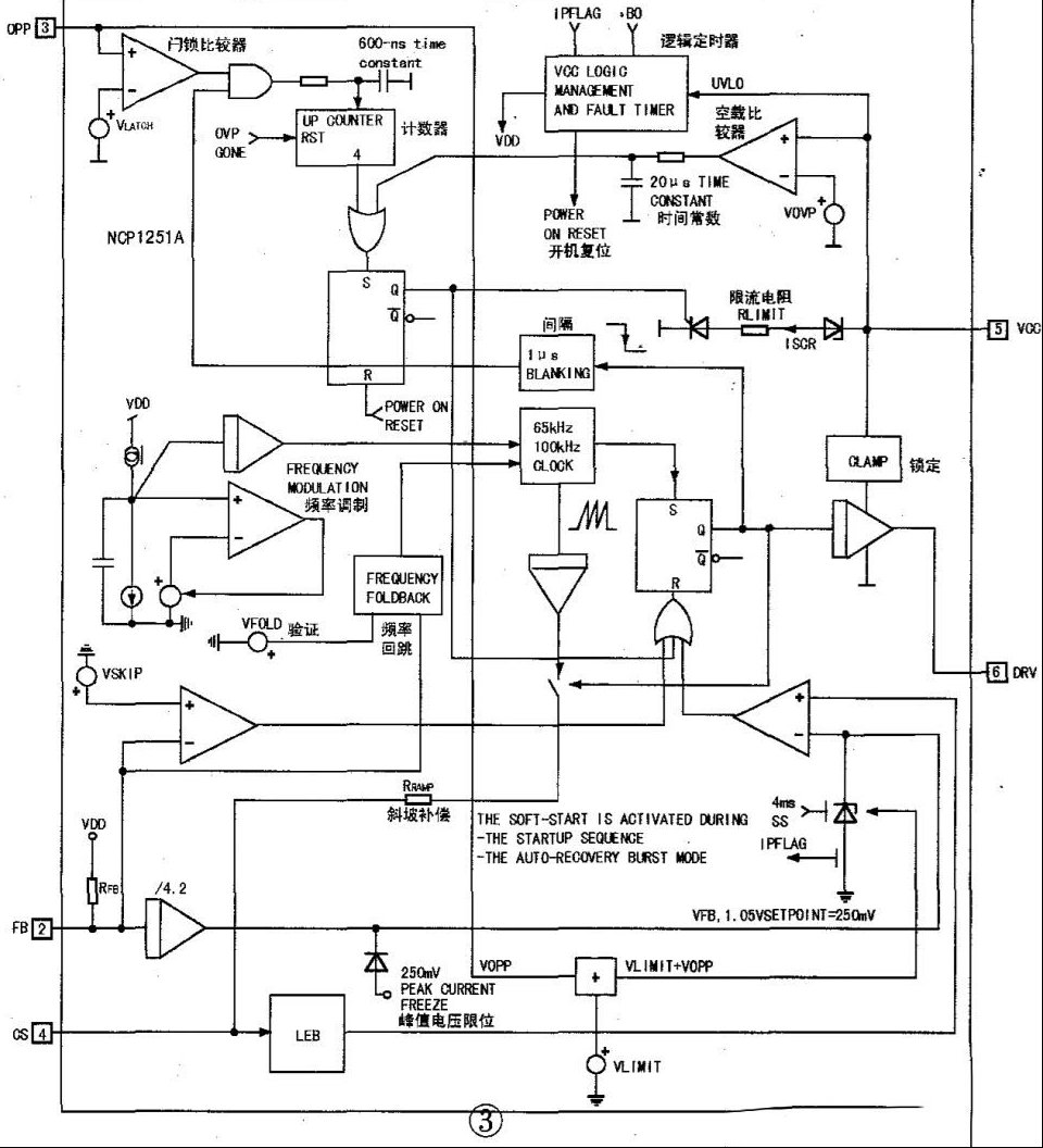

               该机芯开关电源反激变换IC型号是NCP1251A。该芯片是安森美公司的高集成度PWM反激变换芯片,针对低功耗反激式电源设计,内置固定频率65kHz的电流模式控制器、斜坡补偿、4ms固定软启动、过压/过流保护等电路,如图3所示。
               NCP1251A待机功耗低于100mw,启动电流低于15μA,工作电压最高可达28V,内部正常工作频率为65kHz,当电源工作在轻载状态时,工作频率自动降到26kHz,或者进入跳周期工作模式,其引脚功能见表1。

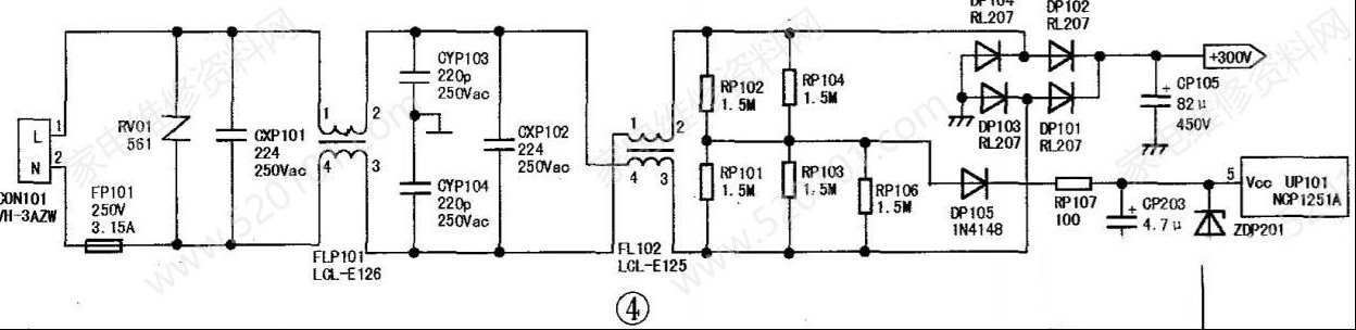

               该IC可与多款TSO-6封装的绿色模式PWM控制IC互换,如常见的OB2273、LD7536、(LD7535)、NE1102、NCP1250等。1.进线杭干扰电路
               主电源上的进线抗干扰电路由电压过高限制电路、防浪涌冲击电路和进线抗干扰滤波电路组成,如图4所示。
       当从插座CON101输入的电压过高时(火线和零线)或有雷电进入时,压敏电阻RV01的两端电压升高,当超过RV01的保护电压值时,其漏电电流大增,KV01接近短路,FP101因过流而熔断,从而保护后级电路不会因电压过高而损坏。
  (2)防浪涌冲击电路
        在冷机状态,滤波电容CP105未存储电荷。当接通电源开关后,交流电压先经RTP101限流,再由DP101~D104组成的桥式整流电路整流后,为CP105充电。RTP101的接入,限制了CP105的最大充电电流,从而避免开机冲击电流过大,损坏器件。因RTP101为负温度系数器件,所以随着充电的进行,RTP101自身阻值会随温度的上升而变小,最后几乎变成直通,不再额外消耗能源。
  (3)进线滤波电路
         进线滤波电路由FLP101、FLP102及外围电路组成两级滤波网络。FLP101和FLP102是共模线圈,组成两级共模滤波网络,滤除电网或电源产生的共模(幅度相等,相位相同)干扰信号。对于差模(幅度相等,相位相反)干扰信号,该网络没有抑制作用,因为差模干扰信号在共模线圈中产生的磁通相反,则线圈的感应电压约为零。
          CXP101、CXP102组成不平衡滤波网络,滤除电网或电源产生的差模干扰信号。电路中,CYP103、CYP104的一端与冷地相连,作用是消除共模干扰,多采用高压瓷片电容。

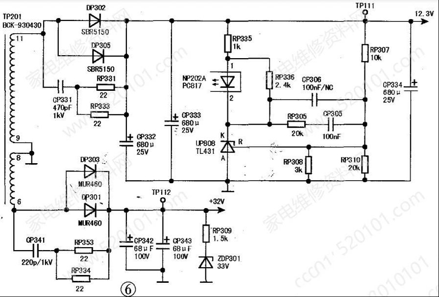

                  TP201次级⑨-⑧绕组产生的感应电压经DP302、DP305整流,CP332~CP334滤波后,形成12.3V的直流电压,为主板供电,如图6所示。主板电路中的DC-DC变换电路以及LDO(低压差稳压块)将12.3V电压转换成各单元电路所需直流电压。
        132008skfekxgzfpd599v8.jpg           TP201次级⑥-⑧绕组产生的感应电压经DP301、DP303整流,CP342、CP343滤波后,形成32V的直流电压,供给LED背光升压(Boost)电路,最后将其转换成LED灯条所需56V直流电压。

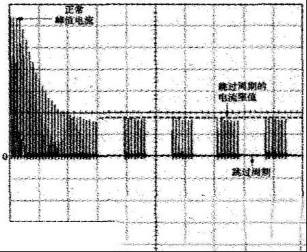

                 当彩电进入待机状态或12.3V空载时,电容CP334中储存的电荷泄放很慢,其两端电压较长时间保持为固定值,经稳压环路控制后,UP101的②脚的电压逐渐下降,当其降至1.5V时,IC内部振荡频率开始降低,电源进入跳周期工作状态。当②脚电压降至0.8V时,IC内部的振荡频率降为最低工作频率26kHz。此时,12.3V电压逐渐降低,经控制环路控制后,UP101②脚的电压又逐渐上升,UP101又开始正常工作,12.3V电压又略有上升,随后UP101进入跳周期工作模式,如图7所示,以降低电源功耗。

        三、LED背光驱动电路

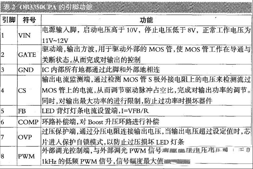

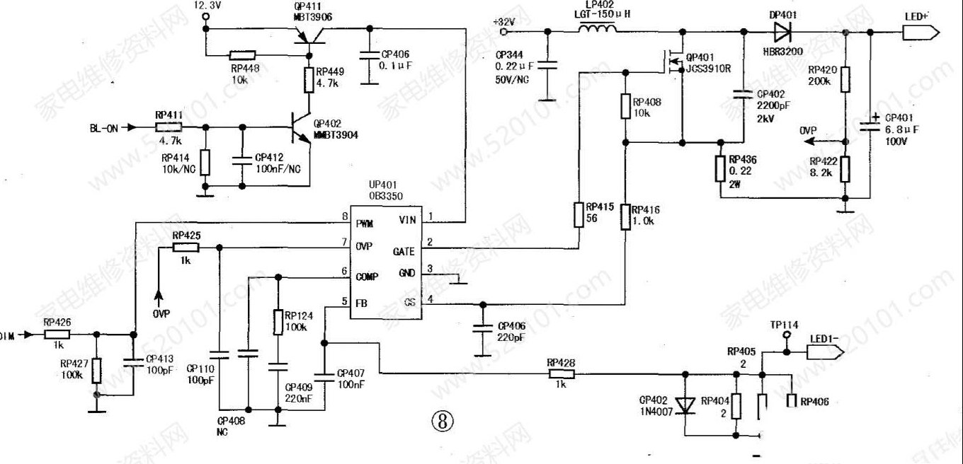

        该机芯的LED背灯驱动电路如图8所示,其控制芯片采用OnBright(昂宝公司)生产的OB3350CPA(UP401)。该芯片内部集成有峰值电流控制器及跨导放大器,可以在不同的输入及负载条件下精确地控制输出电流。
        另外,OB3350CPA从主芯片接收调光PWM信号,通过内部比较器自动控制输出方波的占空比,达到调节背灯电流的目的,并具有输出过压保护、过流保护、开路保护、过温保护等功能,其引脚功能见表2。
        升压电感LP402、开关MOS管QP401、整流二极管DP401组成Boost升压电路。当主芯片发出背光“开”指令(即BL-ON信号由低电平变为高电平),“且UP401的①脚有12V供电时,UP401开始正常工作,从②脚输出一定占空比的方波,驱动开关管QP401。此时,开关电源输出的32V电压经升压电路输出约56V的LED+电压,驱动背光灯条发光。
        灯条的电流由UP401的⑤脚外接的反馈电阻确定,在本机芯中ILED =VFB/RFB =300mV/1Ω=300mA。主芯片输出的调光DIM信号送给UP401的⑧脚,UP401通过调节DIM信号的占空比控制②脚输出信号的占空比,达到调节LED+电压,从而改变流过灯条的电流,控制灯条的发光强度。
