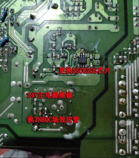

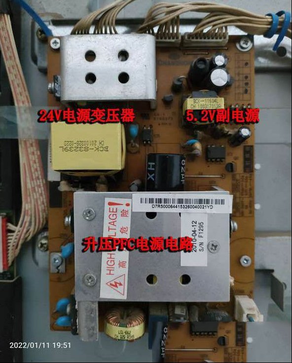

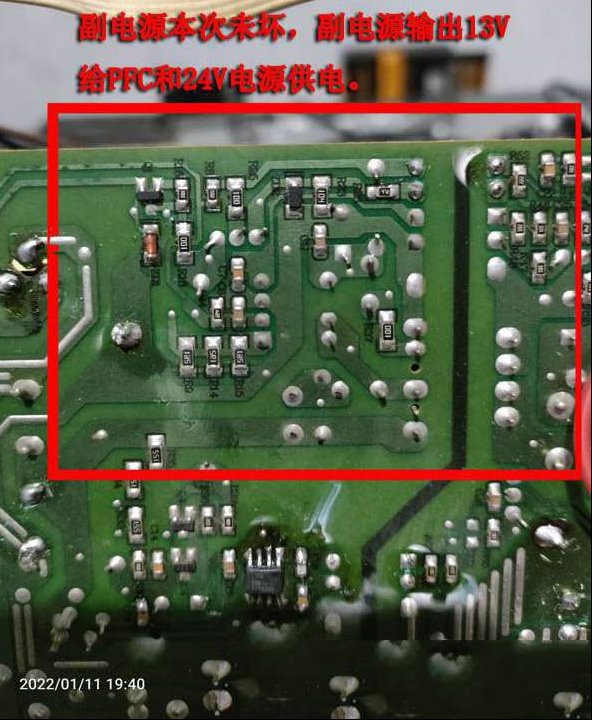

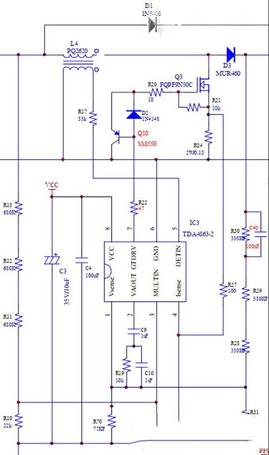

收到故障机收到其他维修同行的一台长虹LT32710液晶电视,拆开检测保险烧,,场效应管Q3,电阻R24,R27,TDA4863-2,C16都坏了,经过观察是C16失效造成这次故障,IC3(TDA4863-2)手头上没有,马上网购发货,其他几个管都有,先更换其他元件。
              等了几天,芯片到了焊接1K电阻5V到开机脚启动电源,上试机升压正常了390V,副电源正常,又发现24V电源也坏了,SSC620S的2脚供电12V有,场效应管击穿,限流电阻也坏,芯片应该也挂了,又网购电源芯片SSC620S,又要等几天了,郁闷的很。折腾几次快递,耽误几天,给客户报价也不高,就当学习了。
              需要注意的是,试机要24V接假负载,5V电源也要接,不然24V电源不启动。
