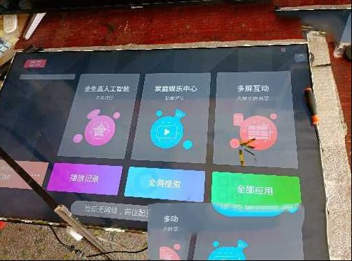

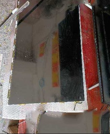

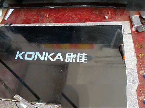

收到故障机收到其他维修同行的一台康佳42寸液晶电视,型号LED42R6610AU,故障表现为是灰屏,通过检查判断屏坏,和用户讲好利害关系,谈好价钱,可以动手了。逻辑板vgh vgl电压为0V,断开两边屏线vgh、vgl电压恢复正常,然后一边一边断开,发现右边不正常,检查边板没有发现坏的零件,应该是模块短路了,果断拆屏,撕掉左边右边四个耳朵,开机图像恢 复正常,清晰度没有影响。
               有很多同行会质疑这种修复方法,我觉得只要和用户事先讲明,是可以下手的。况且这种方法也修复几十台了,基本寿命最少一年多,最多的有台五年多了还在正常收看。
