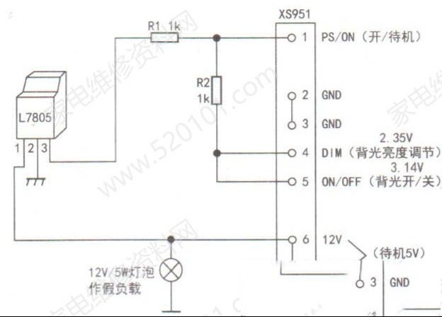

收到故障机收到其他维修同行的一台康佳LED32HS11型液晶彩电,雷击后三无。拆机检查,发现电源二合一板上的保险管F1炸碎,两处铜箔已被烧断路。在路测量,全桥中的一只二极管 DB911短路,R208断路。先用电线将烧断铜箔连接好,并清洗烧焦处,更换F1DB911、R208后单独给电源二合一板上电,测得12V输出电压为0V,怀疑电源芯片NW907( FAN6755 )损坏。
                 换用新电源芯片NW907后通电,12V输出端电压为5V。接上主板(板号:15015839 )插线开机,无反应。拆下主板,发现主板上多处铜箔烧断、烧焦。看来主板受损严重,决定更换主板。
        131959z79d7wkddq9idsid.jpg           在未收到新主板前,为了判断电源二合一板是否正常,笔者采用以下方法:找来一只三端稳压块L7805,将其输入端①脚接入插座XS951⑦脚(12V),②脚接地,③脚串接一只1k电阻(R1)后接入插座XS951①脚(PS/ON端),再将一只12V/5W灯泡接在12V输出端上(作为假负载),如图1所示。通电,灯泡发光稳定,实测12V输出电压正常。接下来检测背光电路,取一只1kQ电阻(R2),一端接XS951④脚(DIM)和⑤脚(ON/OFF),另一端接XS951①脚,并在插座XS701中插上该机LED背光插头,通电试机,背光亮,此时测得XS70输出的两组电压分别为133.5V与134.5V。收到新主板后装机试验,图像、声音均正常,故障机修到这里,终于修好值得探讨。。
