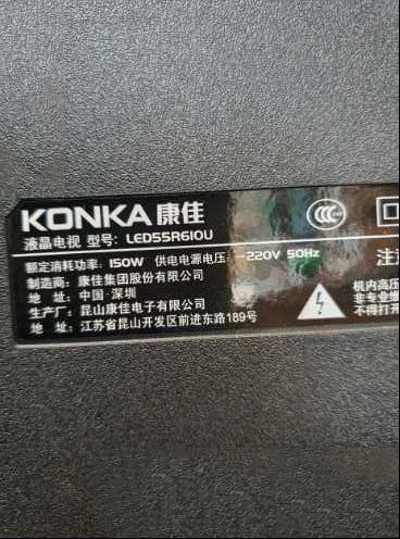

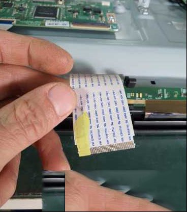

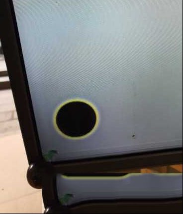

收到故障机收到其他维修同行的一台康佳55寸LED55R610U液晶电视,故障表现是满屏黑白线上下抖动。左下角还有一个发热点,和一个乒乓球大小的“黑怪圈”。拆机,一式胶布贴排线(垫了14根),如下图所示,故障修复。
