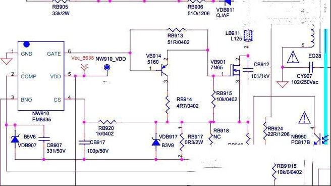

收到故障机收到其他维修同行的一台康佳LED55S8000U液晶电视机,故障表现为开机没有反应,拆机检查12V供电前级场效应管VB901击穿,S级电阻断路,S级电阻并联的稳压二极管击穿,6脚电源管理芯片供电端5脚对地短路。CB912击穿。整机保险丝断路。电源管理芯片图纸标记EM8635,实际应用是F9I05.在网上查看很多师傅购买EM8635假货多。针对这个说法没敢按照图纸标记的型号购买,而去购买F9I05.配件到手看型号,店主发的是F9A18.9F系列的电源管理芯片多数通用。
               几天后收到这些配件安装后,通电,电视机声图出现,工作2分钟,听到啪的一响,再次出现三无故障。还得继续检修啊,万用表检查场效应管VB901没有击穿。既然保险丝再次熔断,说明还有短路元件。场效应管VF901击穿,VDF901击穿。更换新配件后,试机3小时正常。值得一提的是,场效应管如果手边没有原型号的,不能用20N60之类的塑封外漏散热的管子。如果应用这类场效应管,虽然能勉强工作,但是本身发热量大,长时间应用还会炸管,连带其它元件损坏,得不偿失。这次维修思路的失误是没有检查去PFC电路的肖特基二极管性能是否正常。原机的场效应管7N65损坏的同时,VDF901已经瞬间损坏。原故障引起的首要元件就是CB912近似击穿,耐压1KV,101P.更换正品电容2KV101P。但愿这个电容以后不会容易损坏。
