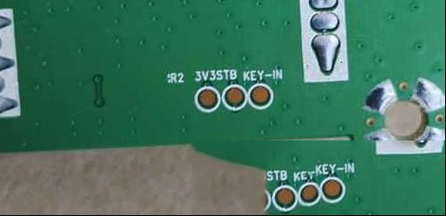

收到其他维修同行的一台康佳的75寸电视主板,待机红灯亮,按开机键后指示灯灭没反应。pfc能升到400v,但是12v只有6v多,电源板应该没有问题。由于在客户家里,电视太大直接把电源板和主板拿回来了。在维修部里,直接把KEY对地短接一下就开机了。
