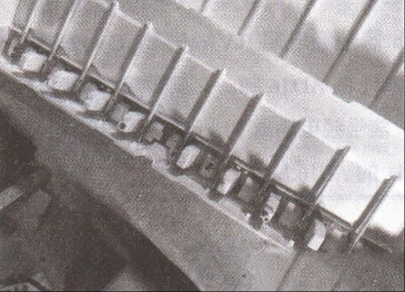

收到其他维修同行的一台康佳LC32G580C型液晶彩电,开机后黑屏。拆开后盖,通电,测得电源板上插座XS951中的12V电压正常,PS-ON端电压为2.8V;插座xs952中的BL-ON端(背光开/关)电压为2.2V,BL-BR端(亮度控制)电压为2.01V,均正常。测电容CF901(50pF/450V )两端电压在二次开机后为400V ,待机时为330V,也正常。于是转向测量背光芯片U701(UBA2071AS )16脚(VCC),供电电压为12V,其开/关控制端电压也正常。将指针万用表置于2500V交流电压挡,两表笔分别接背光输出端xS701、XS702,通电开机,发现表针摆到1000V后很快又下降为0V ,难道灯管打火引起保护?拆开液晶屏,看见屏内有10根并联的EEFL灯管,如图1所示。检查灯管,引脚接触良好,无打火的痕迹,看来故障另有原因。
        131947r3by7n3pkfyswuk7.jpg        装好液晶屏,检查背光驱动电路,发现光耦N701~N704分别为背光开/关、背光亮度、背光过流保护、背光过压保护控制器件。先短接N701、N702③、④脚(等效其内部的光电三极管饱和导通,即背光开启,且亮度最大),通电试机,背光仍不亮,说明故障与N701、N702无关,将其复原;接下来短接N703、N704①、②脚(等效光耦截止,即切断过流、过压信号送入),通电试机,背光亮,图像、声音均正常。进一步检查,发现故障系N703所在的背光过流保护电路误动作所致。因用户急用,于是短接N703①.②脚后交付用户使用。
