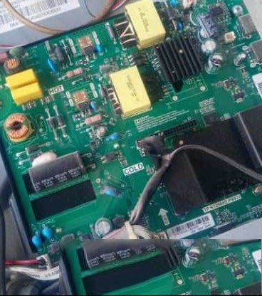

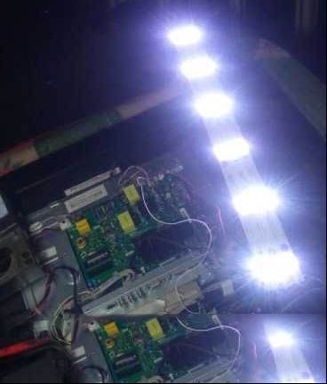

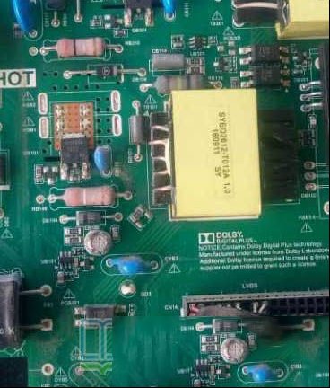

收到故障机收到其他维修同行的一台康佳KKTV K32J液晶电视,故障用黑屏有声音,外挂工装灯条确定原机背光灯条己损坏,今天不谈背光,讲讲此机三合一主板的开关电源。个体维修今天也还是第一次见此机三合一主板采用了双开关电源。2个各自独立的开关电源电路,一个开关电源仅输出12v供小信号处理及伴音等,另一个开关电源仅输出背光的供电。感觉降低了待机功耗,增加了一点设计成本,整机节能了点。

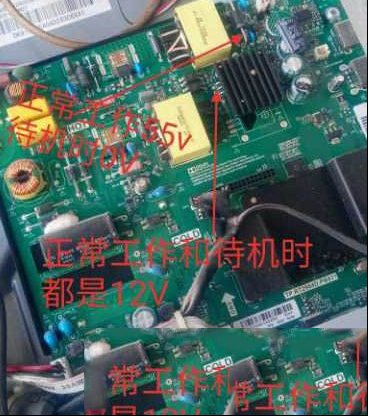

       维修发现背光灯条开路,或背光电路恒流这一块有故障,输出背光供电这一组的开关电源是不工作的。(背光保护而停止工作)背光供电次级整流那个大二极管是无电源输出的,与以往主板只有一个开关电源电路常见背光供电是有区别的,莫以为黑屏有声背光输出供电为0而误判为开关电源电路坏从而去检修背光供电的开关电源,(老手另当别论,新手予以注意。)
               正常的机子待机状态下背光这一组开关电源也是不工作无电源输出的。此背光无升压电路,背光这一组的开关电源输出供电即等于灯条供电再加上恒流电路共同保证灯条可靠的正常工作。
