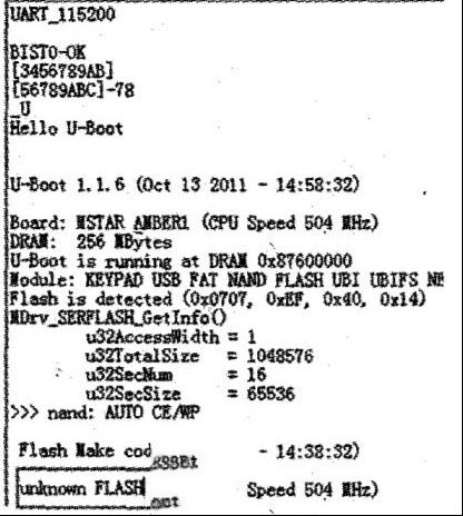

收到故障机收到其他维修同行的一台康佳LED42IS95D(6BOM)彩电(机芯:MSD6I981),指示灯亮,二次不开机。上电测得主板上各组供电均正常,检查CPU的工作要素均未发现异常。连接上写程器,得到该机的开机打印信息如图1所示。
               从打印信息看,DDR存储器与引导程序存储器均正常,在检测主程序存储器时;显,示“unknown FLASH",意思是检测失败。检查主芯片(N501 )与主程序存储器N510(K9F2G08UOC)之间的通讯电路,未发现异常,代换N510后故障机修到这里,终于修好值得探讨。。
