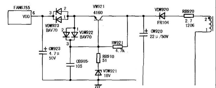

康佳LED32F1100CE液晶电视不能二次开机的维修
1455
55
2万
29275
发表于 2023-5-31 13:25:33 | 显示全部楼层 |阅读模式
收到故障机收到其他维修同行的一台康佳LED32F1100CE液晶电视(机芯:6M180XT板号:35017517),开机后指示灯闪烁,不能二次开机。测得开关电源电路输出的12V电压在4V~8V之间波动,断开与主板相连的导线后,该电压在7V左右波动。测得电源芯片FAN6755的⑥脚供电端电压在11V~13V之间波动,检查该供电电路,参见图1,发现18V稳压二极管VDW921不良,换新后故障机修到这里,终于修好值得探讨。。
