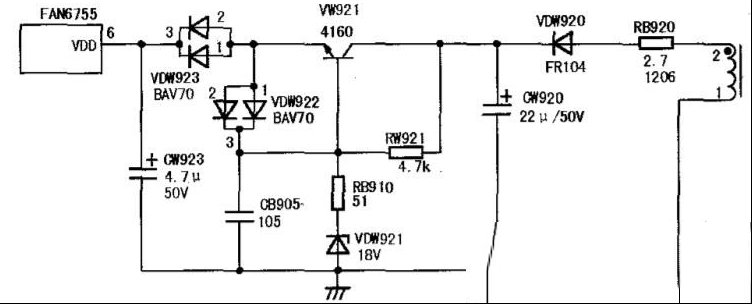

收到故障机收到其他维修同行的一台康佳LED32F3300CE液晶电视,故障表现为是光栅闪烁。该机采用三合一主板,板号是35016968。试机发现,光栅闪烁的原因是背光亮度闪烁。检查开关电源输出电压,发现有明显的波动现象。检查开关电源的取样稳压电路,未发现异常,转向检查开关电源初级电路,发现芯片FAN6755的⑥脚(VDD)的供电电压波动。检查该脚外接供电电路,如图1所示,当代换了18V稳压二极管VDW921后试机,故障机修到这里,终于修好值得探讨。。
                看来该机故障系VDW921性能不良所致。需注意的是,若不安装VDW921,则三极管VW921的e极输出电压会大幅升高,会损坏FAN6755。
