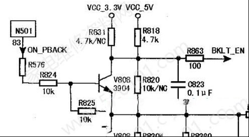

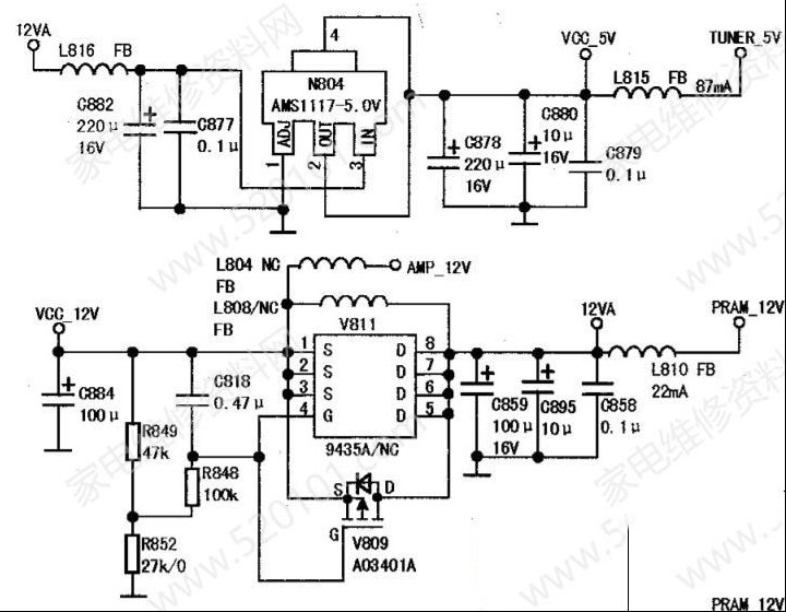

收到故障机收到其他维修同行的一台康佳LED26HS92彩电(机芯:MST739),上电后指示灯为绿色,按遥控器,上的待机键,指示灯由绿灯变为红灯,但无光、无声。根据故障表现为判断,主芯片已工作,CPU控制正常,重点检查背光控制电路,如图1所示,测得XS801的③脚(背光使能端)电压为0V,背光控制三极管V808的基极与集电极电压均为0V,上拉电阻R818供电端(VCC_5V)电压也为0V。VCC_5V电压由N804(BL1117-5V)降压、稳压所得,如图2所示。
               测得N804输人端( 12VA)电压为0V。12VA电压受控于P沟道场效应管V809,测V809源极(S)电压为11.8V, 栅极(G) 电压为4.3V,漏极(D)无电压输出,判断V809损坏,更换V809后试机故障机修到这里,终于修好值得探讨。。
        131928esm2owoiigwwo3h1.jpg        提示:在本机芯液晶彩电中,V809的故障率较高,如果没有场效应管可换,应急维修时可在L808处装上一只电感。
