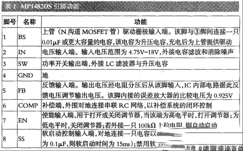

              MP1482DS是一种单片同步降压稳压器,采用无铅SOP8封装,内部集成有MOSFET管,软启动及过温、过压、低压保护等电路,引脚功能见表1。该IC采用电流控制模式,宽电压输入(4.75V~18V),同步整流频率为340kHz,输出电压可调(0.925V~20V),并能提供2A的连续负载电流可与FR9886、AP2952A、SSY1920直接代换。
        131925i0ssz9ls369y19ly.jpg       测得NM12的各脚电压如下:①脚,5V;②脚, 12V;③脚,2V~3V变化;④脚,0V;⑤脚,0.8V;⑥脚,1V ;⑦,7V;⑧脚,1.5V。显然,①脚电压不对,因为①脚为自举升压端,正常电压应约等于5V电压与③脚电压之和,即①脚电压应高于7V。怀疑NM12的①脚外接的升压电容CB37 (10nF) 损坏,换新后试机,NM12的①脚电压升为8.2V,输出的3.3V电压也正常。在各状态下调试电视机各项功能,均正常。
