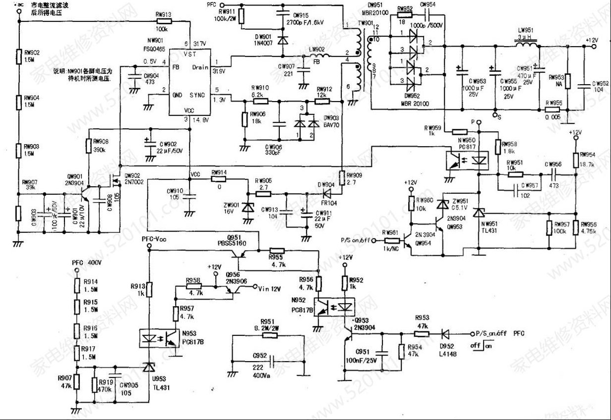

收到故障机收到其他维修同行的一台康佳LC32HS62B彩电,三无、指示灯不亮。据用户称:该机前段时间不定时出现三无、指示灯不亮故障,但有时又能正常工作,后来出故障的频率越来越高,现在要开/关很多次才可能正常工作。
               根据故障表现为分析,故障部位应在开关电源电路中。本机采用34006601型二合一电源板,开关电源采用厚膜块FSQ0465(NW901),只输出一组12V电压,送到主板,如图1所示。
        131923ag8l5xx8cgfvkfgm.jpg         上电测得电源板的12V输出端电压为0V,PFC电压为318V,这说明PFC电路未工作,开关电源处于待机状态,但该开关电源正常时在开/待机状态均应有12V电压输出,判断问题还是出在开关电源电路中。考虑该机之前不定时出现故障这一特点,那会不会是保护电路误启动呢? QW901、QW902等元件组成的市电压过低保护电路,当市电电压过低时,整流滤波所得直流电压也会随之降低,QW901截止,则QW902导通,将NW901的④脚电压大幅拉低,NW901内部振荡电路停止工作,开关电源无输出。断开QW902试机,仍无12V电压输出,看来故障另有原因。
               通电测量NW901的各脚电压,发现其③脚电压不足10V,根据经验,该脚供电不会低于12V。会不会是由Q951 R955等元件组成的PFC芯片供电电路把该脚电压拉低了呢?断开Q951的e极试机,NW901的③脚电压无变化。检查VCC供电电路,在路测量电阻RW909、RW905、RW91与稳压二极管ZW901,均正常;代换DW904、CW911后故障不变。拆下ZW901检查,发现其反向电阻略微偏小,换上-只16V稳压二极管后试机,12V电压输出正常,看来本机故障系ZW901性能不良所致。连接好主板的供电排线开机,图像、声音均正常。
