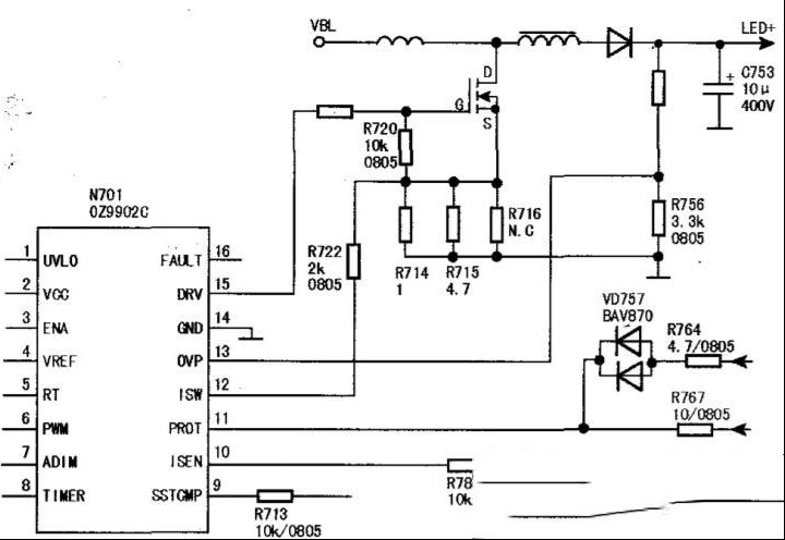

收到故障机收到其他维修同行的一台LED32F3300CE彩电(主板:35017303),开机后背光一闪即灭。从故障表现为看像是LED灯条有故障,但检查两根灯条,均正常,看来故障原因应是背光驱动电路进入保护状态。该机背光控制芯片采用OZ9902C(N701),如图1所示。
        131916xkc4oq88kk2zc5kb.jpg         测得N701的几个关键引脚电压如下:①脚(UVLS),3.7V;②脚(VCC,供电),12V;③脚(ENA,使能),3.1V;⑥脚(PWM,亮度控制),3.2V。这说明N701的供电以及使能控制、背光亮度控制电压均正常。N701的10脚、12脚是电流检测端,13脚是过压检测端。测得10、12脚电压在开机瞬间约是0.3V,用镊子分别将10、12脚对地短接再开机,背光还是一闪即灭,看来本机不是过流保护。测量13脚电压,在开机瞬间该电压快速升到4V,而正常值约为2.5V,看来该电路进入了过压保护状态。检查过压检测电路,未发现问题,试用一只10kΩ电阻并联到R756上开机,背光不再熄灭。
