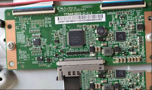

接到收到其他维修同行的一台康佳LED55X1200AF液晶电视,故障表现为是开机就直接进入屏自检,遥控关机无效,按静音键也无法退出自检模式。在网上买了固件系统也无法刷进去,问了几家也无法解决,最后尝试着更换逻辑板后,故障修复。
