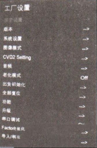

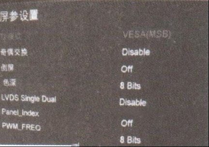

收到其他维修同行的一台PPTV32C4A液晶电视(三合一主板),雷击后损坏严重。笔者手头有一块乐华TP.RD8501.558主板,接口和原板基本相同,换上后开机画面颠倒。调整方法:在电视机开机状态下,依次按下主板所配遥控器上的“菜单”键和“数字”键"1、1、4、7”,屏幕显示工厂设置菜单,如图1所示,选中“屏参”设置,按遥控器上的方向键的“右键”,出现屏参设置子菜单,如图2所示,选中“倒屏”,原来的数值是“ON" ,按“右键”改成“OFF" ,这时图像正常,然后按遥控器,上的“退出”键退出工厂模式即可。
               提示:1.工厂设置菜单中的T1模式,是调整主板输出到逻辑板的数字信号的格式,共有三个选项,“VESA(LSB)"、“VESA(MSB)"和“JEIDA”,选前面两项图像正常,选“JEIDA”花屏。另外,工厂设置菜单里面有一个老化模式选项,其数值是“OFF",如果改成“ON",电视机将进入老化模式,此时遥控器,上所有按键均失效(即使拔去电源再上电仍然是老化模式),无法退出,此时按一下面板上的“电源”键即可退出老化模式。
               2.杂牌机主板命名多根据主板品牌与主芯片的型号来定的,如本例主芯片的型号就是乐华RDA8501,还有一种是乐华RDA8503,两者进入工厂模式的方法一样。另外,鼎科TP.VST.59S主板(主芯片是TSUMV59、TSUMV29或者TSUMV6),进入工厂模式的方法是先按遥控器上的“信号源”键,再按数字键“2、5、8、0”。
