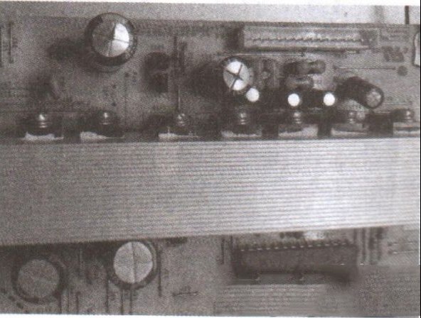

收到故障机收到其他维修同行的一台创维32P93MV型等离子电视,开机后图像正常,伴音时有时无。通电测试机子,发现在多数情况下开机时无声,约三四十分钟后恢复正常,不关机可一直正常,若关机再开又无声。拆机检查,目测主板未见异常。补焊伴音功放IC(U15 )及外围元件,无效。拆下电源板上方的盖板,发现电源次级输出电压滤波电容C202( 470uF/50V )、C207(470uF/25V)鼓包,如图1所示。更换C202、C207后试机,伴音正常,故障机修到这里,终于修好值得探讨。。
