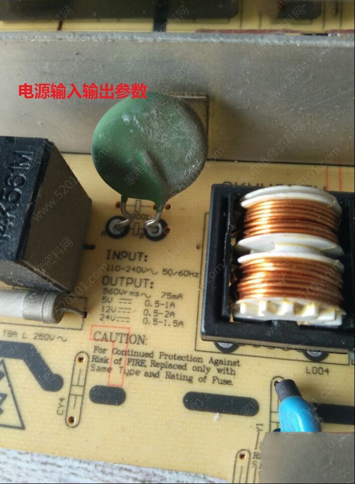

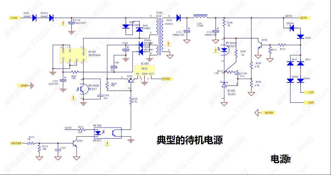

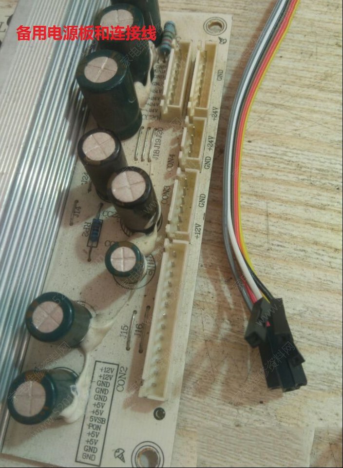

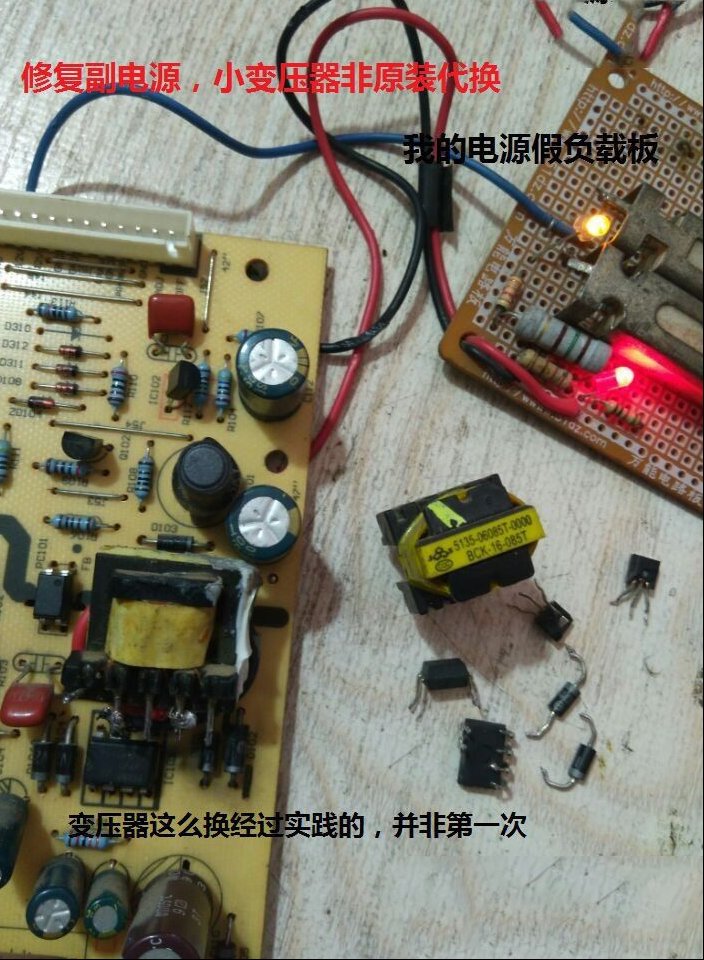

上门维修收到其他维修同行的一台创维37寸的液晶电视,打开后盖,电源板型号:5800-P42TLQ-0000(图纸),初步查看副电源IC裂开,取样TL431和一只三极管炸开。这款电源板我比较熟悉,它有5V给CPU供电的电源,另输出24V和12V电压的受控电源,有PFC电路和背光高压电路,除两个背光驱动小板外没有一个贴片元件,真是入门级的好材料。量电源各输出端没有短路,先取下这块电源板,接上备用电源板,点亮一只背光灯,只为搞清主板的损坏情况。
               由于主板完好,谈好维修价格,摘回电源板进行维修。数字表电压档量大电容没有余电,二极管档在路测量,保险完好,各功率管没有击穿,电源输出端二极管没有短路,只有副电源供电的两只二极管击穿,更换它们以及明显损坏的元件 NCP1014,TL431,C1885,和可疑元件光耦等,保险端串入100W灯泡,焊上电源插头,通电试机,还是没有5V输出,细查副电源工作相关电路,没有异常,再换一只NCP1014试机,仍没有5V输出,怀疑小变压器坏,取下果然是它,没有现成配件,从卫星接收机电源板找变压器,特意要求初级IC供电大于12V的,找到了一个,是Q100驱动的。对比两板变压器脚位,安装上,仅次级输出位置问题需要接线改决。通电5V有了,将PR-ON/OFF连到5V端,24V,12V也有了,接入假负载试机。

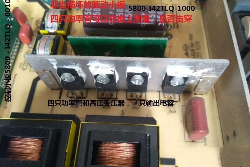

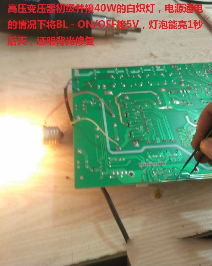

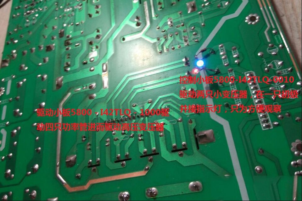

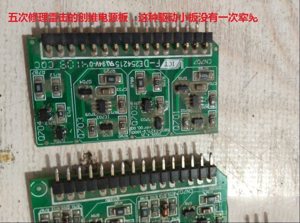

              创维5800-I42TLQ-0000这种电源板受雷击,驱动小板5800-I42TLQ-1000必取下来等待更换,取下后可以测量四只功率管的好坏,另外在控制小板5800-I42TLQ-0010后有两只小变压器,在一只的初级并联指示灯(两只小LED正反并联再串2K左右的电阻),方便观察,给电源板通电,将BL-ON/OFF接5V,指示灯能亮1秒再灭,说明控制小板5800-I42TLQ-0010是好的,反则坏了。更换驱动小板和其它损坏的元件后,在高压变压器初级并接40W白炽灯泡,用同样的方法可以检验背光是否修复。
               修这块板子真不要图纸,PFC电路易坏NCP1653和功率管,没备用配件时不用管它。
