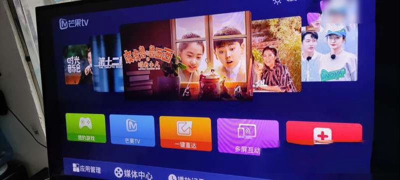

收到故障机收到其他维修同行的一台创维55E750A液晶电视,用户表示电视在收看过程中会不定时出现无声音,图像正常,重新开机后又有声音,有时无声音后会听到轻微的尖叫声。随用户到家中查看,试机一会儿果然声音没有了,重新开机声音又会正常。拆机检查电源板+5V,+12V,+24V,电压都正常,便判断为主板问题,合上机壳,告诉用户要更换主板,发货要等几天,先将就着看。在发货过程中,用户来电告知电视当晚看了三个多小时后,画面也没有了,开机亮蓝灯,无光。告知用户是主板直接坏了,于是就等板到了直接去更换。

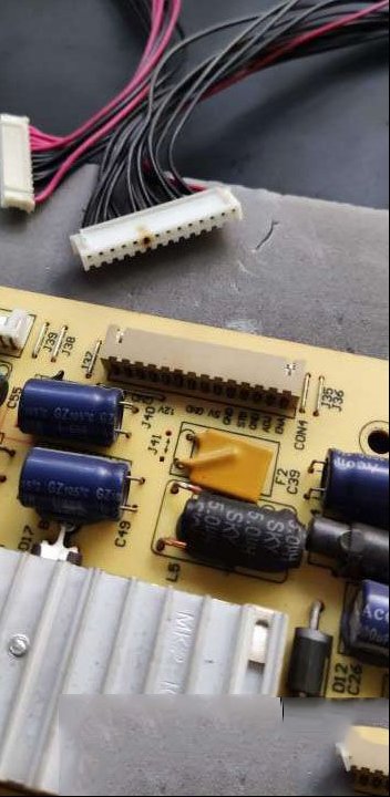

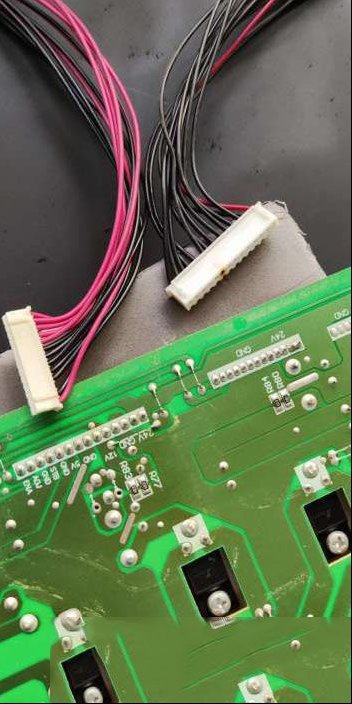

              主板到货后,联系用户,又是快天黑了才去用户家,上门查看,果然是亮蓝灯,不开机,拆机后更换新的主板,以为就万事大吉,结果开机还是灯蓝灯,不启动,这下就尴尬了,拆量电源板插座各路输出电压,+5V,+12V,+24V,都正常,由于天黑,用户家光线太暗,就直接将机器带回店中。第二天拆机仔细检查,发现电源板各路电压在电源板端都正常,在主板端无+12V,瞬间就明白如何维修了。拨出电源板端插头,就看到中间+12V端子烧黄,拆下处理插针后,更换一个插头,试机正常。
