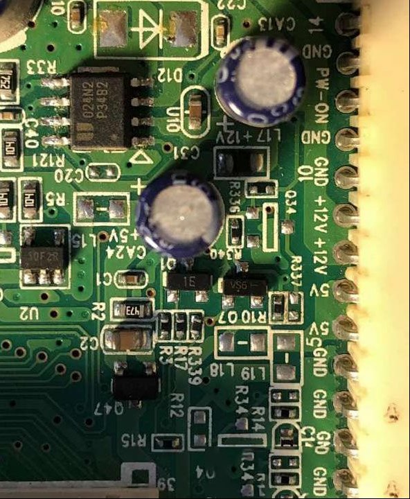

收到故障机收到其他维修同行的一台闲置创维液晶电视26S15HM,用户当监控显示器用,表述为有时能开机十几分钟,有时开机指示灯闪后没反应。开机查电源板5V正常,无12V电压及LCD供电,查PFC驱动L6562D供电脚8脚无电压(由PW-ON控制),断开8脚后其供电电压正常。换后试机十几分钟后故障重现。测8脚电压在8~18V跳变,以为供电路相关元件不良或漏电,查更换无效。
       初时测正常开机时PW-ON端电压在1.3V左右,开机正常。故障时测电压在1V~1.2V跳变,不能开机。

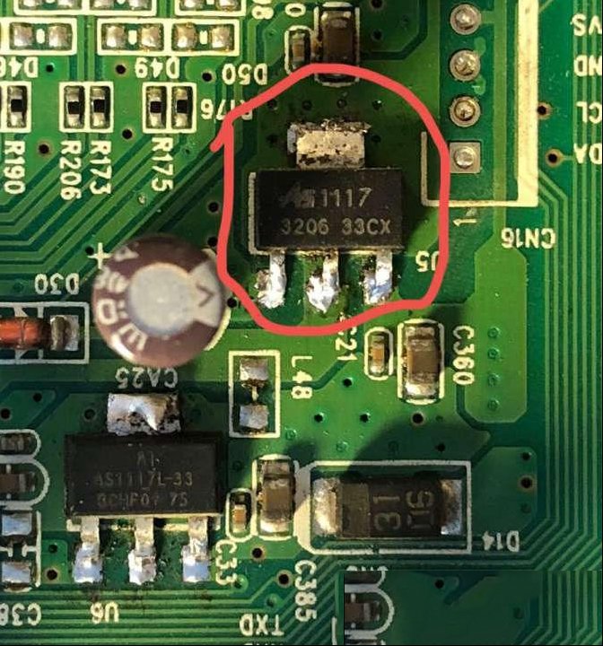

               只得转查主板,测电压果然存在问题。CPU供电U5输入5V正常,而输出为4.2V,明显不正常,换后电压3.3V稳定,但故障依旧。继查PW-ON排插端电压仍跳变。沿线路查相关元件为R336,R340,Q7,R337,R339。先测Q7与R337相连为上偏电阻,5.2V电压稳定,C端在1.5V跳变。B端0.65V连接R339,CPU控制端为低电平,疑Q7漏电,取下测为正常,为免麻烦,直接更换Q7及R339后,PW-ON输出约2.5V且稳定,试机正常。
