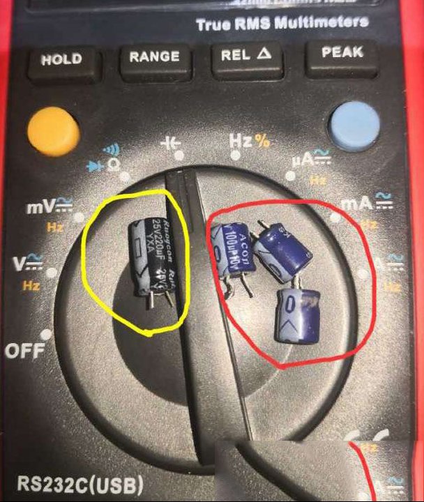

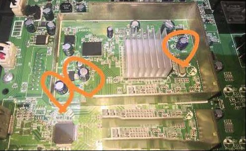

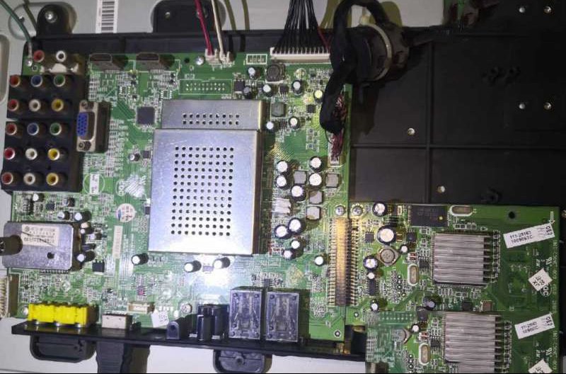

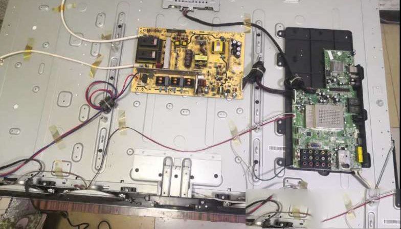

收到故障机收到其他维修同行的一台创维47K05HR液晶电视,故障表现为开机灰屏,有开机声音,背光是亮的,要两三分钟热机就出图像了,热机关了再开能正常,冷机开机就不行,测了逻辑板电压好像正常,未见有明显电解电容鼓包,网上大部分说的开机正常,一会黑屏的故障,这种冷机灰屏过一会就好的案例不多。有些说是电解电容有问题,有说主板CPU问题,有说排线漏电,感觉就是元件热了才能工作,说电解电容有这种特征,但未见明显鼓包的,网上有人说电吹风加热才开机的,是电容问题,换了3个电容,如下图所示,现在故障表现为消失了。
