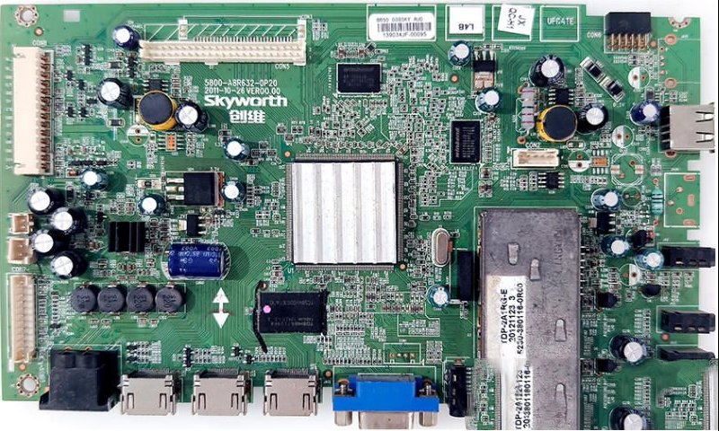

创维42E65SG液晶电视有时绿灯不开机的通病维修
213
9
3787
3787
发表于 2023-5-31 13:24:58 | 显示全部楼层 |阅读模式
关于创维42E65SG这款机器通病,主要更换U27/1117和三个16v/100uF电容故障即可解决,仅供大家参考。
