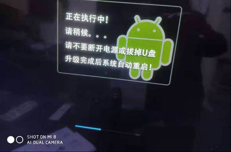

创维47E750A液晶电视开机卡死在图片画面的维修
127
3651
3651
发表于 2023-5-31 13:24:55 | 显示全部楼层 |阅读模式
收到故障机收到其他维修同行的一台创维47E750A液晶电视,故障表现为卡死在图片画面,网上查询有人说这种机芯要刷机小板,后来抱着试一试心里,网上找来一个数据刷机成功。刷机方法是解压后复制优盘,插入机器,开机就可以看见升级画面。
               附:创维47E750A液晶电视刷机升级数据包
