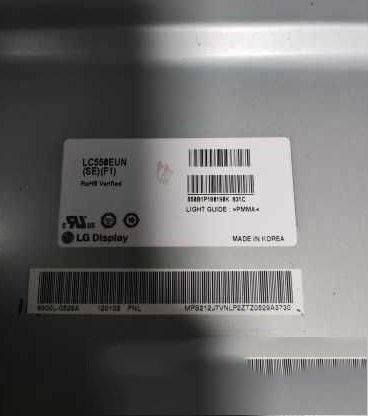

收到故障机收到其他维修同行的一台创维55E600A电视,图像上有满屏细横线声音正常。大概判断屏线,逻辑板或者屏。首先把所有屏排线拆下来,拿橡皮擦了之后装上又是原样。客户着急用,想着是不是首先屏有问题,把逻辑板通往屏上的两根排线,拔掉右边一根,通电发现左边图像正常,由此判断是右屏上不好。此机用的是LG屏LC550EUN,逻辑板是6870C-0401B,根据以往维修LG屏的经验。1号脚到16号脚用纸隔开,开机图像恢复正常。在修之前给用户说清楚了,这样处理之后将就着用,将来如果屏坏了,那只能重买一个。
