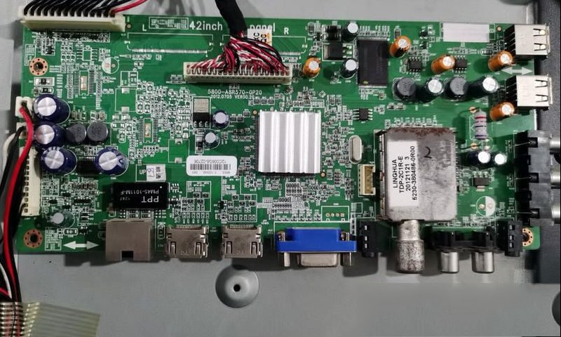

创维42E500E液晶电视开机数秒后黑屏的维修

最近一维修同行来电说收到其他维修同行的一台创维42E500E液晶电视,故障表现为是开机几秒钟黑屏,怀疑电源板坏,他换了一块,故障一样,于是将机器送来我维修部,开机检查,5V、12V、24V正常。应该是主板问题,检测发现P3482的2脚正常12V3脚电压在3.3V跳动。用P3484代换。一切正常。此故障应该是通病吧。
