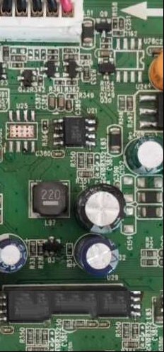

收到故障机收到其他维修同行的一台创维42E380S液晶电视,故障表现为开机绿灯黑屏或有时能开机有时不能开机,拆机测量12V、5V、24V检测正常,主板U21 P3482(DC-DC芯片)第二脚12V第三脚无1.2V,通病,一换就好,本人已经遇到好几台了。
