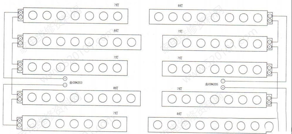

收到故障机收到其他维修同行的一台海尔LD48U3300型液晶彩电,开机后黑屏。拆开后盖试机,背光不亮;断电,找到背光输出插座CON203、CON205,外接点灯器,连接前者时,点灯器显示的电压值为101V, 这时通过背孔可以看到屏内灯条发光;连接后者点灯器显示电压值为302V,且屏内灯条不亮,看来CON205所连灯条开路,只能拆屏维修。
        131828aj0f5zoywsz093on.jpg        拆开液晶屏,发现该机共有10段灯条,其连接关系如图1所示。用点灯器测量,有两段灯条损坏。为可靠,决定全部换新。购得同型号灯条,换上后装机试验,故障机修到这里,终于修好值得探讨。。为延长灯条寿命,打开调节菜单,适当调低背光亮度,最后交付顾客使用。
