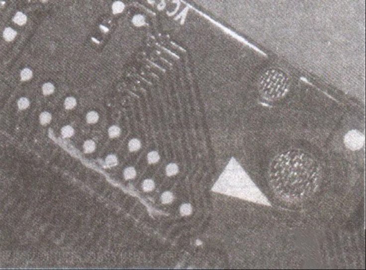

收到故障机收到其他维修同行的一台海尔LE50AL88U51型曲面液晶电视,开机三四秒后灰屏。打开机壳,卸掉屏边框,上电开机,测得屏边条上的VGH电压在刚开机时正常,三四秒后VGH电压降为0V。断电,拔掉边板排线上电开机,发现屏左半边显示正常,右半边白屏,判断屏右侧Y轴漏电。找到右侧Y轴的VGH供电线,共12根,如图1所示。用壁纸刀割断这12根供电线后通电测试机子,图声正常,故障机修到这里,终于修好值得探讨。。
               提示:该机采用三星F10型4K屏,Y轴短路故障较多,快捷解决方法是割断短路一侧的12路VGH供电线。
