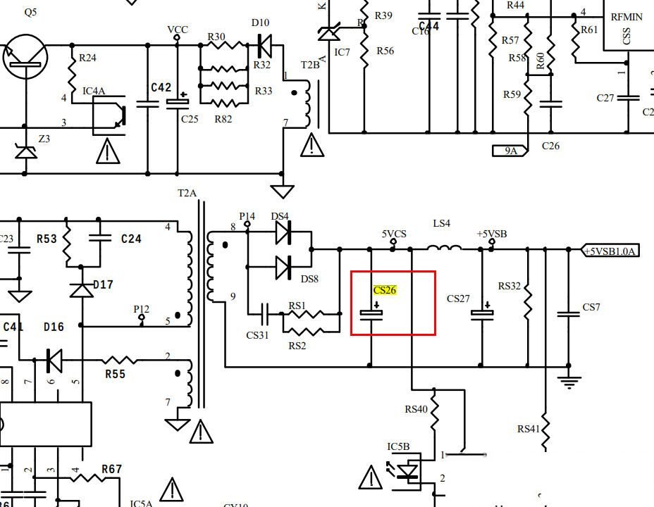

收到故障机收到其他维修同行的一台海尔L42R1A型液晶电视,三无。拆开机壳,目测电源板(板号为JSK4260-050)上无明显异常损坏的元件。给电视机通电,用万用表测得5V待机电压( +5VSB )为4.8V,12V和24V电压均正常,但无光栅、无图像、无伴音。断电,将电源板取下,先用220V灯泡对主滤波电容C6放电,再用万用表检测,未发现损坏的元件,怀疑12V或24V带载能力差。在电源板上的插座CN4中的+5VSB端与ON/OFF端间跨接一只1k的电阻(作强制开机用),分别在+ 12V和+ 24V电压输出端接一只灯泡作假负载,检查焊接无误,单独给电源板通电,两只灯泡亮,且电压正常;断电,去掉强制开机电阻和假负载灯泡,将电源板装回电视机,再次通电,仍不开机,看来故障另有原因。
                细看实测电压,+5VSB电压偏低。用自制的纹波电压检测仪测量, +5VSB电压的纹波电压高达4V,明显异常;12V和24V电压中无交流纹波电压。断电,焊下+5VSB电压滤波电容CS26( 680uF/16V )检查,其容量已降至几十微法。更换CS26后恢复各接插件。通电试机,电源指示灯亮,按下“待机”键,输入视频信号,图像、伴音均正常,故障机修到这里,终于修好值得探讨。。
