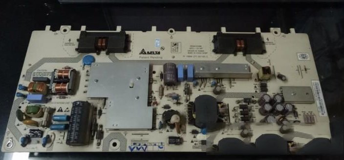

海尔L32F1液晶电视红灯亮不开机且有时启动困难的维修
213
9
3787
3787
发表于 2023-5-31 13:24:38 | 显示全部楼层 |阅读模式
收到故障机收到其他维修同行的一台海尔L32F1液晶电视,故障表现为红灯亮不开机,启动困难,偶尔可以开机维修,拆机后,检查尖峰吸收C35、C36、C37损坏,已换新,但是故障依旧。最后查出是电源驱动1377BP的1脚对地电阻R3(33KΩ)开路,更换后故障机修到这里,终于修好值得探讨。。
