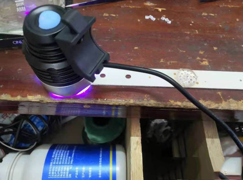

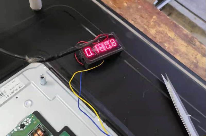

收到故障机收到其他维修同行的一台海尔32英寸LE32B310P液晶电视,故障表现为是通电背光闪一下。确认是LED背光坏,报价好用户同意维修。因为用户急着用直接换灯珠维修方式,用3030 6V2W灯珠换原机的灯珠;修好后把原机300多mA的电流降到180mA,本次维修历时一个小时修好交付用户使用。
