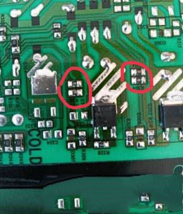

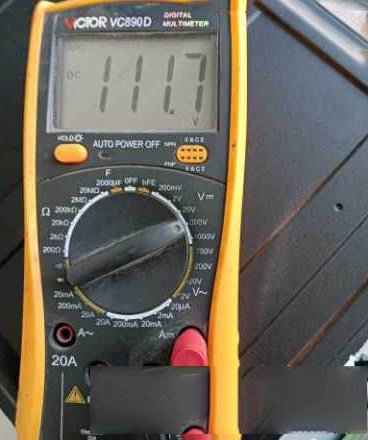

收到故障机收到其他维修同行的一台海尔LS49A51液晶电视,故障表现为背光坏。拆机测量灯条坏了,换灯条步骤就不说了。装机后测量背光电压两组都为128V,灯条为两组5条8灯,算下来一个灯珠3.2V了。都知道背光是恒流驱动,所以这样算的话电流稍微有点大。为了不返修,决定改电流。经过跑电路发现电流取样是6.8欧和2.2欧并联后经过1k电阻反馈给背光驱动芯片OCP8128,查芯片资料没有问题。从别的板拆了两个10欧电阻分别替换2.2欧,测试电压111.7v,一个灯珠2.79V,很完美。
